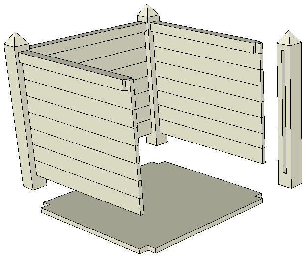

je suis nouveau sur le forum,et ne connait rien au bois,toutefois la construction de ce bac a fleur semble a ma portée,mais il n'est pas detaillé ou alors ça m'a echapé comment est fixé le plateau inferieur(qui supporte la terre).
je compte faire l'assemblage avec des lames de palettes et avec des chevrons,cela vous semble t-il realisable ?

Ce que j'ai compris du dossier c'est que le fond est mis en place après assemblage des quatre cotés par vissage par le dessous.
Dans les chants des cotés. Après avoir découpé les encoches correspondant aux angles intérieurs des pieds.
On peut bien sûr faire autrement. Mais comme le fond est probablement ce qui sera à remplacer un jour ou l'autre, le fait de pouvoir le remplacer aisément par vissage est intéressant.
Pour le bois, on peut utiliser ce que l'on veut. Lames de palettes et chevrons iront aussi.

MessagePosté le: Sam 20 Fév 2010 - 13:28    Sujet du message: Un bac à fleurs Répondre en citant
pour imager mon discours ...
MessagePosté le: Sam 20 Fév 2010 - 13:36    Sujet du message: Un bac à fleurs Répondre en citant
Et ceci...

que de beaux dessin.......
sinon j'ai pensé a fixer des tasseau sur les 4 lattes du bas,voir même a la hauteur qu'on veut pour faire un faux fond,puis de poser le plancher par dessus.
ainsi,ça reste demontable
nouvel amateur de bois....100% novice
MessagePosté le: Sam 20 Fév 2010 - 13:44    Sujet du message: Un bac à fleurs Répondre en citant
Tout à fait possible aussi.
Dans mes dessins vite faits, je n'ai fait que reproduire ce que L'auteur a réalisé.
De même pour le nombre de planchettes latérales. Ce n'est lié qu'à ce ce que tu as de disponible.
Deux planches feront aussi l'affaire.

le fond est fixé par collage a la colle PU (colle spéciale extérieur  et 2 vis par coté vissées verticalement assurent la solidité.
a noter, que tous mes bacs sont habillés à l'intérieur d'une feuille de PVC agrafée et percée de quelques trous en fond comme la planche inférieure. ce fond est en cp marine.
toutefois, je pense, que tu vas avoir des difficultées pour réaliser les encoches sur les montants si tu n'as pas de mortaiseuse.
tu peux extrapoler en ne faisant pas ces encoches, et en mettant a la place par exemple des carrelets intérieur fixés sur les montants, avec les cotés collés dessus. ça demandera un peu plus de patience.
je reste à ta disposition.

MessagePosté le: Sam 20 Fév 2010 - 16:42    Sujet du message: Un bac à fleurs Répondre en citant
les encoches pourront peut être se faire à la circulaire,avec un guide et en 2 passe.
je ferai un test,et soit c'est bon et dans ce cas c'est impec,soit ça ne va pas et alors j'aurai 2 choix:
>1 acheter une defonceuse pour faire les encoches
>2 fixer comme tu me l'indique avec des carrelets
