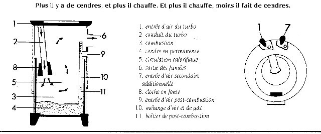

Dans un poêle à copeaux, on peut bruler de la sciure, des copeaux et des morceaux de bois, mais pas de charbon.
Généralement sciure et copeaux sont mélangés. Par la suite, j'utiliserai le terme copeaux.
La combustion se fait sur la surface des copeaux dont l'air qui entretient cette combustion doit arriver par le dessus.
Il n'y a pas de grille : la combustion se fait sur cendres.
Il y a aussi une arrivée d'air pour la post combustion

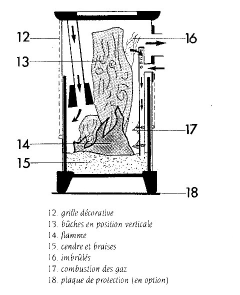

Voici des coupes (scan) de celui que je possède
Messages: 4 302
MessagePosté le: Lun 20 Déc 2010 - 09:58    Sujet du message: les copeaux et la sciure Répondre en citant
Comme la combustion se fait en surface, il faut faire attention quand on le recharge en copeaux.
Il faut veiller à ne pas recouvrir totalement la surface incandescente avec les copeaux.
Si on le fait, la pyrolyse des copeaux va se poursuivre mais avec accumulation des gaz issus de cette réaction.
A un moment, ces gaz vont brutalement s'enflammer provoquant une surpression à l'intérieur du foyer : le couvercle se soulève.
C'est pourquoi le couvercle est "attaché" au foyer : on l'ouvre par rotation
Il y a un moyen simple d'éviter cette "explosion", c'est d'enflammer un morceau de journal et de le mettre à la surface des copeaux.
Les gaz vont s'enflammer tout de suite : donc pas d'accumulation de gaz et pas de surpression
