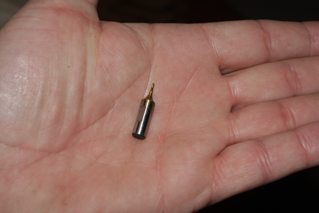

Bonjour Champy
Si c'est ça que tu cherche?
Tu en trouvera chez Métiers & passions (Celle de la photo vient de chez Otelo)
Ce sont des fraises prévues pour les métaux, mais elles marches très bien dans le bois...
Messages: 1 961
MessagePosté le: Ven 17 Déc 2010 - 08:43    Sujet du message: Fraise droite de 1 mm de diam pour défonceuse Répondre en citant
Bon Dieu ! Mais c'est bien sûr.  Okay
Evidemment que ça marche dans le bois...
Je suis le roi des couillons, parce que je m'étonnais que ça existe pour les métaux et pas pour le bois.
Merci Diomeda.
