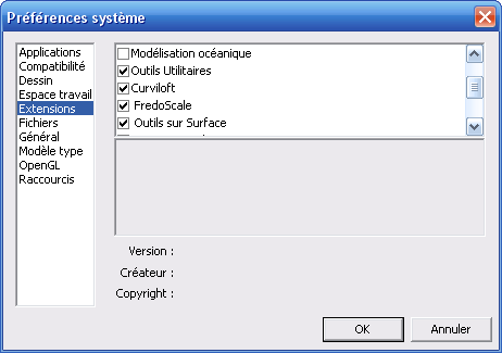

Concernant ton problème, tu peux aussi regarder ici et vérifier que Fredoscale est bien coché dans les préférences.
Pour moi ça se fait automatiquement au dézipage, mais sait-on jamais.
