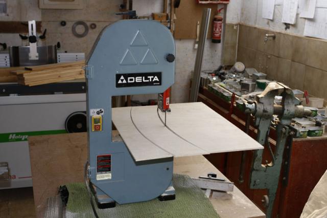

Bien que de meilleure fabrication, je possède une machine de taille comparable, et comme le dit chaillou, ces petites scies ont des capacités très limités. Autre inconvénient lié à la taille des volant cette fois (200mm), est l'usage de lames spécifiques, les lames classiques ne tiennent pas.
Néanmoins, elle peuvent rendre bien des services!
MessagePosté le: Lun 6 Déc 2010 - 23:59    Sujet du message: Valable ou pas? Répondre en citant
Je suis du même avis que Jean-Paul, effectivement la machine qu'il présente est une ancienne Delta qui a un niveau de fabrication bien supérieur a l'Otmt et autres fox pas chères à l'achat...à moins de les bricoler.
Pour une SAR, des volants > 300mm te permettront de trouver des lames facilement et de réaliser pas mal de choses...mais il faut compter dans un budget supérieur (env 400).
