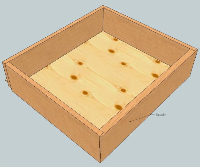

MessagePosté le: Jeu 9 Déc 2010 - 16:22    Sujet du message: modif de mon atelier Répondre en citant
Voici une méthode simple pour fabriquer des tiroirs
La façade est plus épaisse que les côtés et la partie arrière
Tu réalises des rainures dans la façade et sur les côtés.
Ces rainures sont destinées à recevoir ce que tu utiliseras pour faire le fond de ton tiroir.
La partie arrière du tiroir est moins haute : elle se fixe sur les côtés du tiroir et sur le fond
EDIT : j'ai oublié de signaler la feuillure à réaliser sur la façade.

MessagePosté le: Jeu 9 Déc 2010 - 17:31    Sujet du message: modif de mon atelier Répondre en citant
AH! Les logiciels de dessins! C'est ce qui me manque!
Merci Bernard, manque que la rainure sur le côté pour en faire un simple tiroir sans coulisses métalliques (ou à roulements si tu préfères).
@micalement,
kanaber.
MessagePosté le: Jeu 9 Déc 2010 - 17:38    Sujet du message: modif de mon atelier Répondre en citant
On peut très bien poser le tiroir sur des coulisses en bois.
Si on veut utiliser des coulisses à roulements, il en existe aussi qui se fixent sur le fond d'un tiroir

MessagePosté le: Sam 11 Déc 2010 - 11:00    Sujet du message: modif de mon atelier Répondre en citant
pour revenir sur les dessins de Bernard, je fais les mêmes feuillures sur la face avant et l'arrière du tiroir.
Je les usine d'ailleurs en même temps.
L'arrière du tiroir est bien sûr moins haut puisqu'il repose sur le fond coulissant.
Faire des tiroirs ainsi va très très vite.
