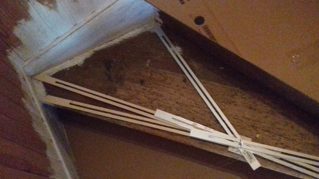

Bonjour à toutes et à tous,

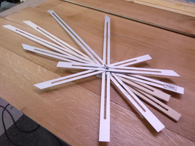

Pour des travaux, je me suis fabriqué ceci :
Mais quel est est l'utilité de cet objet (et peut-être son nom) ?
Certaines branches sont en aluminium et d'autres en CP : c'est juste que ça va plus vite à fabriquer dans du CP et que je n'avais plus de barre d'aluminium à la maison.

Bonjour Bernard
À tout hasard
Pour mesurer les diagonales d'un quadrilatère, pour vérifier que l'on a 4 angles droits. On associe 2 branches suivant la longueur des diagonales. Je ne connais pas son nom
Gilles Gauthier

Bonjour Bernard,
En métal,j'ai des jeux de fausse-équerre qui ressemblent à ça.
Accessoires que j'ai souvent utilisés pour le traçage et épure en taille pierre (jambages cintres,clés de linteaux entre autres )

A mon avis c'est pour prendre toutes les côtes pour pour habiller les marches d'un escalier 1/4 ou 2/4 tournant par exemple.
Je pense être sur la bonne voie.
Oui, c'est tout à fait ça.
Demain, je posterai quelques photos complémentaires.
J'ai déjà vu le nom de marchigraphe pour cet "outil"
Ce genre de système doit aussi être utilisé dans d'autres situations (voir la réponse de Gilles)

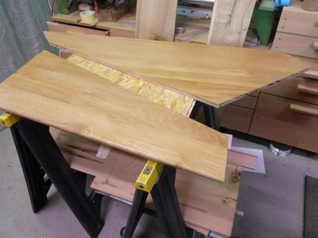

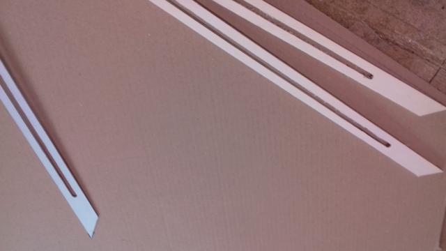

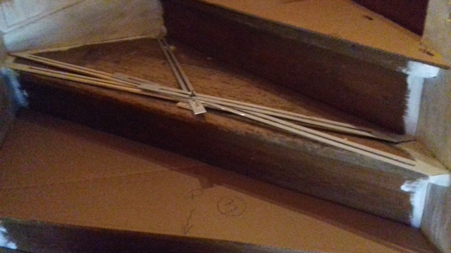

Quelques photos supplémentaires :
Messages: 4 944
MessagePosté le: Lun 18 Fév 2019 - 09:30    Sujet du message: "Kécéça" Répondre en citant
Parti trop vite.
Ensuite réalisation d'un "patron" qui sera essayé. On peut en voir sur les photos précédentes

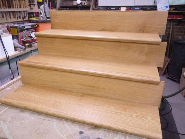

Le principe de l'habillage (marches droites en équilibre instable dans l'atelier)

MessagePosté le: Lun 18 Fév 2019 - 10:07    Sujet du message: "Kécéça" Répondre en citant
Effectivement,tous les paramètres sont ainsi pris dans leur ensemble (angles sortants,rentrants,largeurs,longueurs...)
Et moi qui ai, pendant plus de 40 ans,utilisé la fausse équerre basique pour des traçages dans le monde minéral !
Merci,Bernard,pour ce partage.

Tu sais Gilles, je me suis contenté de fabriquer et de présenter quelque chose qui existe et que j'avais vu dans un magasin.
Avec une de nos filles, on regardait ce que proposaient certaines enseignes pour rénover son escalier et c'est là que j'ai vu ce "bidule" qu'un des magasins prêtait en cas d'achat de leurs produits.
Chez elle, c'était un escalier droit (cf dossier sur le site), donc, je n'en ai pas eu besoin.
Comme l'escalier que je suis en train de recouvrir est balancé, j'ai dû m'en fabriquer un.

Très astucieux et pratique.
Ton "marchigraphe" m'intéresse. À vu de nez la largeur d'un élément est de 20mm, rainure de 6mm. Peux tu me dire les 7 longueurs STP.
Merci d'avance
Messages: 4 944
MessagePosté le: Mar 19 Fév 2019 - 09:54    Sujet du message: "Kécéça" Répondre en citant
Bonjour Francis,
Oui, c'est bien du 20 mm avec une rainure de 6 mm.
Dans le commerce, il y a 2 longueurs de 40, 60, 80 et 100 cm
Je me suis limité à 80 cm, mais en en faisant davantage de cette longueur
J'ai rainuré à la défonceuse, c'est assez long dans l'aluminium car ça fond et ça colle sur la fraise.
Ça va très vite dans du CP
Il faudrait essayer dans du plat en PVC. Même si c'est souple, c'est destiné à être posé à plat.

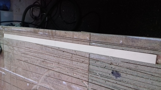

Voici comment j'ai procédé :
Mon établi est recouvert d'un panneau d'aggloméré.
Le bord du panneau sert de guide latéral.
Dans ce panneau, je fais une rainure de 20 mm et plus profonde que l'épaisseur de la lame (important pour de l'alu car en fraisant des bavures apparaissent et viennent rayer la semelle Embarassed Embarassed )
Le plat est inséré dans cette rainure. Pour l'aluminium, une vis bloque le début et l'extrémité de la lame.
Pour le CP, ce n'est pas forcément utile.
Voilà, tu sais tout.
Il n'y a plus qu'à...
