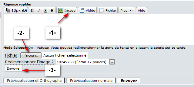

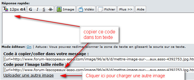

MessagePosté le: Lun 27 Jan 2014 - 23:07    Sujet du message: Ruche Répondre en citant
milie voici la procédure
MessagePosté le: Lun 27 Jan 2014 - 23:14    Sujet du message: Ruche Répondre en citant
Un petit ajout par rapport au mode opératoire donné par Jean-Franco
Comme tout le monde ne possède pas de grand écran, redimensionne ton image en 640*480
