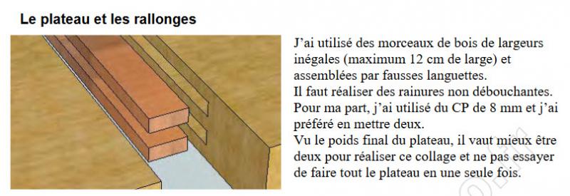

  3. pour l'assemblage, etant donné que je ne peu pas me payer une domino Festool, je pensais utiliser une lamelleuse standard (N20) mais vu l'epaisseur je me demandais si je n'avais pas plus interet a faire un sillon d'1cm d'épaisseur sur 1.5cm de profondeur de chaque coté et d'y inserer un tasseau d'1cm x2.7cm avec de la colle pour faire l'assemblage. des recommandations ?

Pour ton assemblage :
- ton idée est bonne,
- je te déconseille du bois, prends plutôt du contreplaqué qui bouge nettement moins que du bois.
- Au lieu d'une rainure, fais en deux. Ce sera nettement mieux (dessin issu de ce dossier http://www.lescopeaux.asso.fr/fab_projets/Docs/BL_Table_SAM.pdf)
- pense à faire tes rainures un poil plus profondes que la largeur des languettes (pour l'excédent de colle).
- munie toi d'un grand nombre de serre-joints.

Comme l'écris Bernard, je ferai deux rainures avec du CP en guise de languette. J'avais fait un plateau en chêne de 45mm pour un passe plat dans une kitchenette, j'avais étagé deux languette de lamello en quinconce, mais vu que tu travaille sur du bastaing, opte pour du CP et deux rainures, tu vas gagner du temps et de l'énergie.
