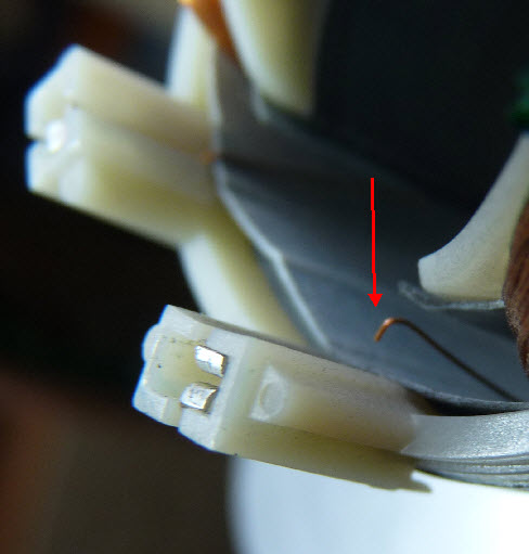

Finalement, c'est une connexion du rotor qui est coupée.
Lors de plusieurs tests à l'ohmètre, tout était OK car il y avait encore un contact qui n'était qu'occasionnel.
Voici la photo
Ça confirme ce que j'ai pu lire sur d'autres forums : c'est une panne assez récurrente sur ces machines.
Il n'y a plus qu'à essayer de rétablir la connexion.

Roger, je suis désolé de répondre tardivement. Je pense qu'elle n'était plus sous garantie et comme je l'avais démontée...
Maintenant, elle tourne.
Comment ai-je procédé ?
- j'ai sorti le fer à souder, du fil fin et de la gaine rétractable,
- j'ai sorti par le dessous une assez grande longueur du fil de l'enroulement du stator,
- j'ai soudé (soudure pour électronique) une portion du fil de l'enroulement avec quelques brins du fil fin,
- j'ai protégé la partie soudée avec de la gaine thermorétractable puis j'ai coincé ce fil là où le précédent avait cassé.
Remontage et test
