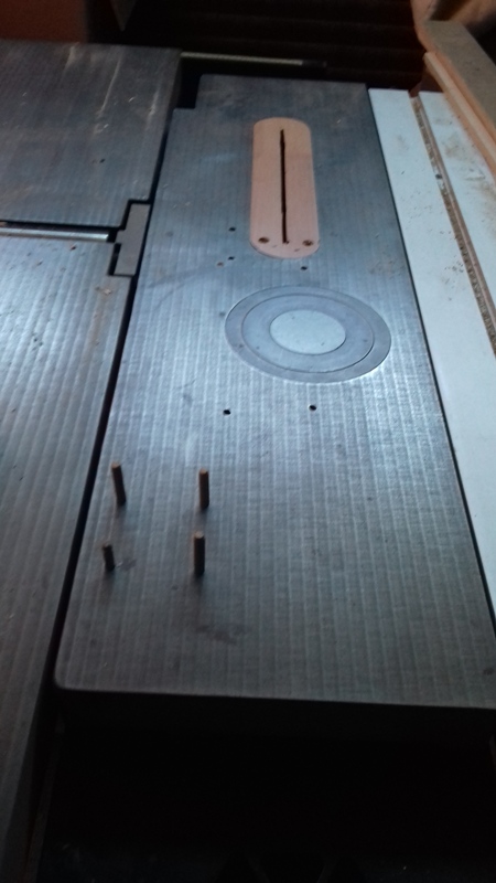

MessagePosté le: Jeu 22 Nov 2018 - 14:46    Sujet du message: Entraînement de toupie Répondre en citant
Je te joins une photo mais l'entraineur n'est pas installé.
D'ailleurs, il l'est rarement et je l'utilise davantage lorsque je dois dégauchir des pièces longues.
Je t'ai repéré l'emplacement des vis en plaçant quatre tourillons.
