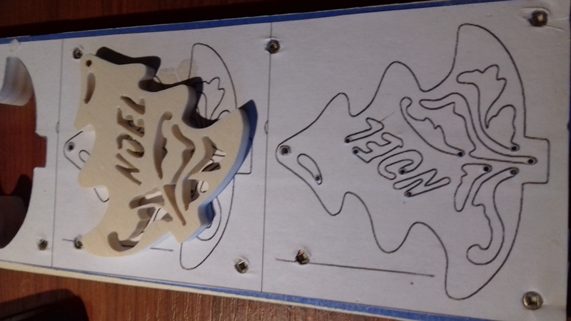

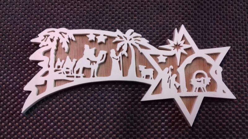

Couleurs bois 99 est arrivé et je me suis empressé de réaliser ceci.
Merci à Marie Pascale Heckly pour cet article.
Remarques :
- Beaucoup de temps pour passer la lame dans les petits trous (c'est là que je regrette de ne pas avoir une Excalibur/Pegas)
- J'ai eu le tort de montrer cette réalisation et on m'en réclame d'autres...

Bonsoir Bernard
très jolie découpe et je n'aurais pas la patience de faire ce genre de travail.
Tu as fait cela dans quel bois et quelle épaisseur?
peut être faire une pile de 3 ou 4 épaisseurs et normalement tu gagne du temps
mais je n'ai jamais fais
Posts: 4,979
PostPosted: Sat 17 Nov 2018 - 10:34    Post subject: CB N° 99 Reply with quote
Bonjour Roger,
C'est du CP peuplier de 5 mm
En dessous, c'est du CP chêne de même épaisseur
Effectivement, il m'arrive souvent d'empiler des morceaux les uns au dessus des autres.
Pour cette étoile filante, je ne pensais qu'en réaliser une seule.
Pour ces décorations de Noël (toujours dans Couleur Bois), j'en ai mis 4 les uns au dessus des autres maintenus par des vis.
Posts: 4,979
PostPosted: Sat 17 Nov 2018 - 14:05    Post subject: CB N° 99 Reply with quote
Oubli :
Par contre, cette méthode risque de poser un problème pour l'étoile filante.
En effet :
1) je découpe tout l'intérieur de l'étoile,
2) je colle sur un CP (chêne en ce qui me concerne)
3) je découpe l'extérieur de l'étoile en même temps que son support.
jjt

PostPosted: Tue 20 Nov 2018 - 09:24    Post subject: CB N° 99 Reply with quote
BernardLimont wrote:
Oubli :
En effet :
Quel problème?
JJT
Visit poster’s website Skype
Posts: 4,979
PostPosted: Tue 20 Nov 2018 - 11:08    Post subject: CB N° 99 Reply with quote
Jean-jacques,
Effectivement, je peux empiler plusieurs épaisseurs pour découper l'intérieur de l'étoile filante.
Je peux effectivement aussi en profiter pour découper l'extérieur puis coller le tout sur une autre plaque de CP puis en découper le contour.
J'aurai préféré découper l’extérieur de l'étoile filante lorsqu'elle a été collée sur le CP (chêne par exemple)
jjt
Posts: 369
Localisation: Torpes
PostPosted: Tue 20 Nov 2018 - 11:50    Post subject: CB N° 99 Reply with quote
Perso, je pense que je découperais l'intérieur en empilage puis coller une par sur sur une plaque puis découpe extérieur à l'unit, cela sera plus propre.
JJT

Posts: 4,979
PostPosted: Tue 20 Nov 2018 - 14:54    Post subject: CB N° 99 Reply with quote
Jean-Jacques, je suis bien d'accord avec toi : pour la découpe extérieure, il vaut mieux la faire lorsque les deux parties sont collées.
MAIS, le patron n'est que sur la plaque supérieure et plus sur les plaques intermédiaires.
Ou alors, on colle un patron sur chaque plaque et on trouve un truc pour que tous les patrons se superposent.
J'ai une idée, mais il faut que j'essaie.

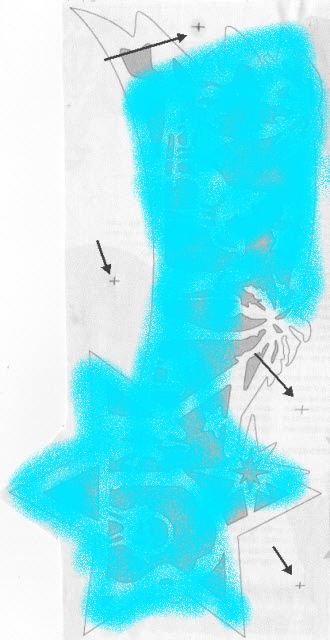

Voilà comment je pense m'y prendre :
- photocopier le modèle en plusieurs fois après y avoir ajouté des repères (croix)
- coller ce modèle sur toutes les plaques que je compte superposer.
- percer soigneusement chaque plaque à l'endroit des croix
- superposer ces plaques en utilisant ces trous comme repères (par exemple, je perce à 5 mm et j'insère du tourillon lisse dans chaque trou)
- utiliser des vis pour bien associer les plaques
Il n'y a pus qu'à découper.
Qu'en pense notre spécialiste ?

PostPosted: Tue 20 Nov 2018 - 15:53    Post subject: CB N° 99 Reply with quote
tout à fait d'accord, mais 2 tourillons devraient suffir
JJT
