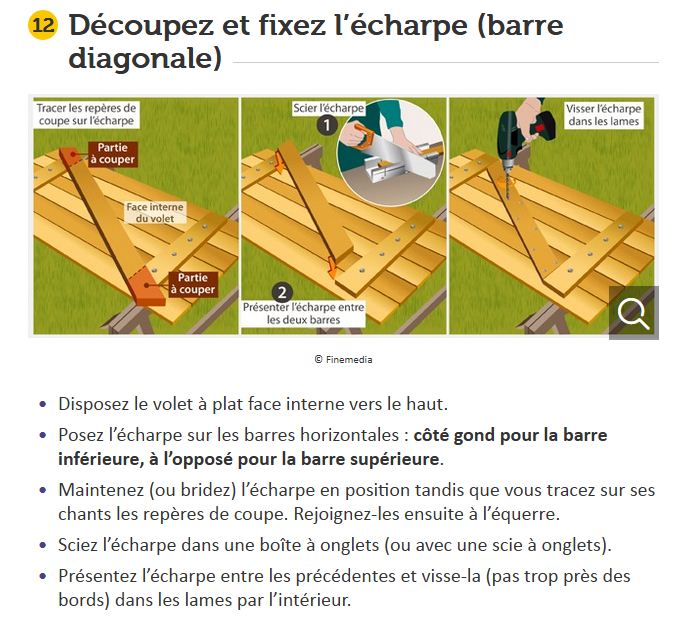

Tu comptes faire la porte telle que tu l'as dessinée. Si oui, il va y avoir un problème. Par le poids, la porte va s'affaisser du côté opposé aux charnières. Si les planches de la porte ne sont pas  épaisses les vis ne seront pas assez enfoncées dans le bois. Pour assurer tu peux coller les planches sur les montants, mettre 2 vis par planche côté extérieur, 2 ou 3 vis côté charnières (et non 1 car elle fait axe  de rotation), et ajouter une écharpe (barre en diagonale) comme sur un volet. Le bas de la diagonale doit être du côté des charnières. Peut être aussi mettre les planches verticales plutôt qu'horizontales.

Sans ajouter d'écharpe, je pense que la solution de mettre deux vis par planche serait suffisante.
On pourrait même remplacer ces vis par deux chevilles (deux tourillons pourraient convenir)

L'écharpe viendrait aussi "casser" l'apparence
C'est ce que je pense aussi. Les écharpes conseillées par Francis conviennent mieux lorsqu'on réalise des volets par exemple.
