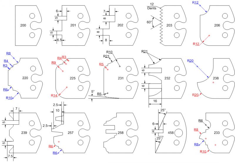

Pour débuter en toupillage, j'avais choisi l'option coffret + 15 jeux de fers au choix. Voici ma sélection de départ:
Comme tu le vois, mes choix c'étaient surtout orientés vers les fers pour assemblages et congé/1/4 de rond.

MessagePosté le: Ven 3 Déc 2010 - 17:33    Sujet du message: Quels fers acheter pour commencer ? Répondre en citant
Juste un éclairage et aucunement une critique des choix réalisés par diomedea
Le 200 (fer droit) doit pouvoir être remplacé par les fers carbure qui sont livrés avec les PO (du moins, ça a été le cas pour les miens). Il peut être utilisé pour des assemblages à plats joints ou pour calibrer avec un roulement à billes du bon diamètre.
201, 202, 203, 239 et 458 servent aux assemblages : à toi de voir dans un premier temps le type d'assemblage que tu préfères.
232 et 258 sont pour le profil et contre profil.
MessagePosté le: Ven 3 Déc 2010 - 20:15    Sujet du message: Quels fers acheter pour commencer ? Répondre en citant
Effectivement, les 232 et 258 ainsi que les 257 sont prévu pour faire du profil/contre profil, de fait je les considères comme faisant parti des fers pour assemblages.

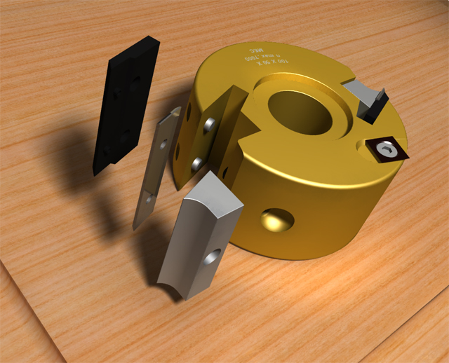

Pour le fer n°200, il fait bien doublon avec les fers carbures jetable livrés avec le PO:
Mais pour lui j'ai d'autres idées ...

Moi aussi, par souci d'économie (je suis auvergnat), je me suis servi et je me sers encore des fers jetables livrés avec le porte-outils.
J'ai eu l'occasion d'utiliser le fer épais qui peut le remplacer, j'ai découvert que le travail était meilleur avec le fer épais. Est-ce que je me fais des idées ? Question
Je crois que si je dois l'utiliser encore, j'investirai dans un fer épais.
