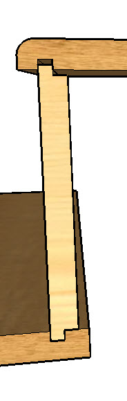

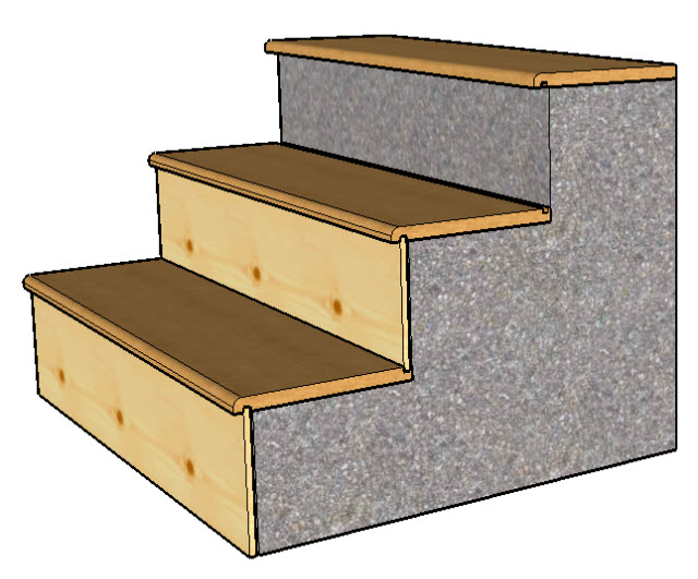

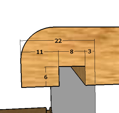

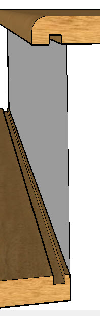

Voici sous forme de dessin la manière dont je m'y prendrai
Je poste trois captures d'écran puis je reviens pour les explications
Vue d'ensemble sur 3 marches : j'ai respecté la hauteur, l'épaisseur du hêtre ainsi que le rayon de l'arrondi.
Je suis parti avec l'idée de mettre des contre-marches d'épaisseur 8 mm. Tu remarqueras qu'elles sont décollées de 3 mm par rapport à l'escalier de béton.
La contre-marche est insérée dans la marche inférieure et supérieure.

Donc, en fait, mes questions se réduisent...
- Dois-je prévoir un petit jeu entre les marches en bois et le béton des murs ?
Non
- Quel traitement pour les marches ? Pour éviter le gondolage et aussi pour l'entretien courant (mais sans que ça ne glisse trop)
C'est bien du lamellé collé, ça ne devrait pas trop bouger.
Mais je me répète, laisse-les une semaine au repos chez toi bien à plat et pas les unes sur les autres pour qu'elles se mettent à l'hygrométrie de la maison avant de les usiner.
Comme produit de finition, je conseille une huile dure pour parquet.
Ca ne glisse pas, ce n'est pas gras (même s'il y a le mot huile) et c'est plus facile à entretenir qu'un vitrificateur.
- Faut-il que je mette un revêtement sous les marches en bois ? J'ai vu que des gens mettaient une petite couche de liège... A priori, je ne mettrai rien, sauf conseil contraire
C'est vrai qu'une sous-couche en liège est tentant.
Mais, ça fait des collages supplémentaires.
- Quelle longueur pour le "nez-de-marche" ? Celui-ci n'en sera pas un vrai: c'est la marche qui dépassera un peu (cf dessin) et que je vais arrondir à la défonceuse.
Je pensais laisser dépasser 1,5cm ou 2cm. Suffisant ? Trop grand ?
Sur le croquis à l'échelle, j'ai mis 22 mm mais ça ne dépasse que de 11 avec la méthode que je suggère.
Ou alors, je me lance et je fais ce que tu as fait comme nez-de-marches (dans ton pdf).
Mais, ça, uniquement si tu penses qu'un néophyte peut le faire sans trop de difficultés (et après tests de la défonceuse) ...
Si tu penses que oui, ça me plairait pas mal !!! Dans ce cas, toujours pareil, de combien faut-il que le nez-de-marche dépasse par rapport à la contremarche ?
Pour cette réalisation, j'ai effectivement utilisé une défonceuse mais sous table car ce n'est pas faisable à la volée
Dans cette réalisation, il fallait habiller le nez de marche de l'escalier existant.
Voici une autre rénovation faite il y a une dizaine d'année
http://www.lescopeaux.asso.fr/fab_projets/Docs/BL_Escalier_Renovation.pdf
Je poste çà et je poursuis...
Posts: 4,968
PostPosted: Mon 20 Aug 2018 - 21:59    Post subject: Habillage bois d'un escalier béton - Cherche conseils Reply with quote
Suite...
Je suis resté avec l'idée de faire une CM en bois.
Comme je devais aller chez LM (pub gratuite), je suis allé voir si c'était faisable avec une lame de parquet et j'en ai vu qui ont une largeur suffisante (> 17 cm) pour être utilisée comme contre marche
https://www.leroymerlin.fr/v3/p/produits/sol-stratifie-blanc-perle-ep-7-mm-…
https://www.leroymerlin.fr/v3/p/produits/sol-stratifie-blanchi-ep-10-mm-art…
J'ai pris ceux-là car tu avais parlé de couleur blanche.
Voilà, je t'ai donné mon avais sur cette réalisation.
Tu auras peut être d'autres avis d'ici demain.

Pour ton assemblage marche/contre marche voici ce que je te conseille :
Avec cette méthode, tu ne verras pas d'espace entre les marches et les CM si tu le bois "rétrécis" ou si tu t'es trompé ne serait-ce que d'un mm.
Voici (en exagérant) ce que tu risques d'avoir avec un assemblage qui ressemble à du tenon/mortaises
Tu auras un jour en façade qui sera très visible si ça bouge ou que tu t'es trompé.
