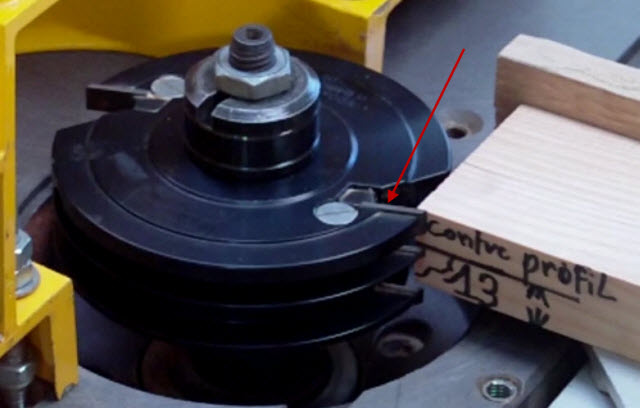

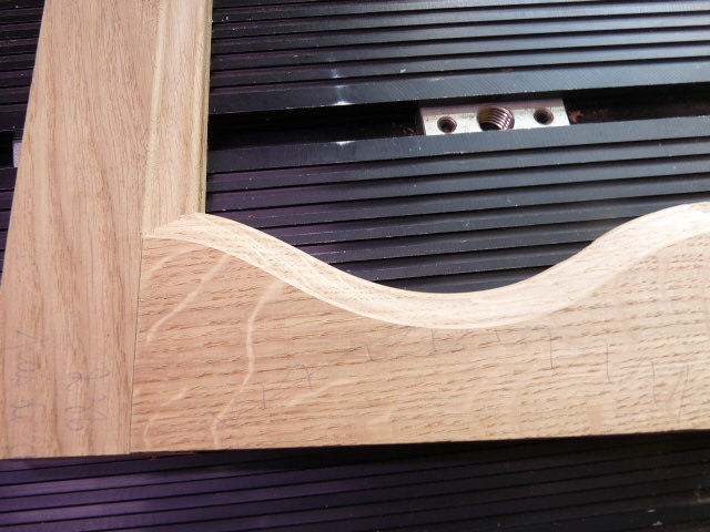

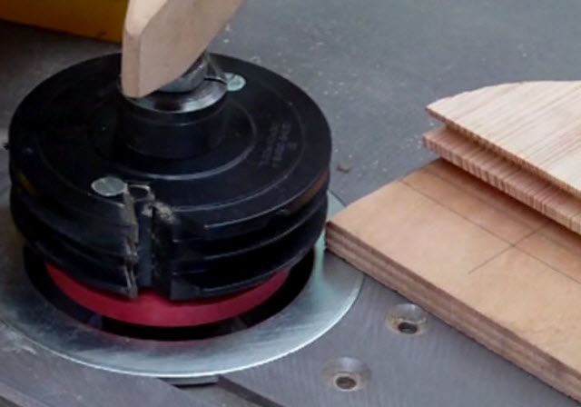

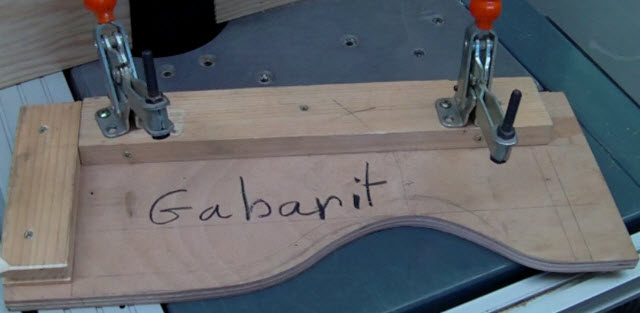

Voici le porte outils DUO utilisé par Eric Graffin lors d'une démonstration près de chez moi.
On remarquera que le CP se fait avec le haut de l'outil et donc le profil avec sa partie basse.
Pour le CP, on travaille avec parement sur table.
Pour le profil, c'est contre parement sur table.

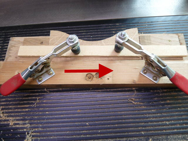

Pour réaliser un profil chantourné, il utilise un gabarit ainsi qu'un roulement à billes de diamètre approprié.

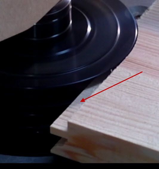

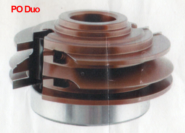

Voici le mien.
Il est livré avec son roulement à billes ad'hoc.
Mais le CP est en bas et le profil est en haut.
Le profil se réalise avec parement sur table et le CP avec contre parement sur table.

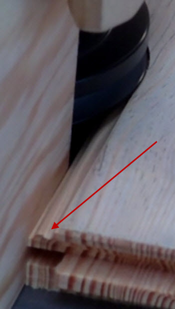

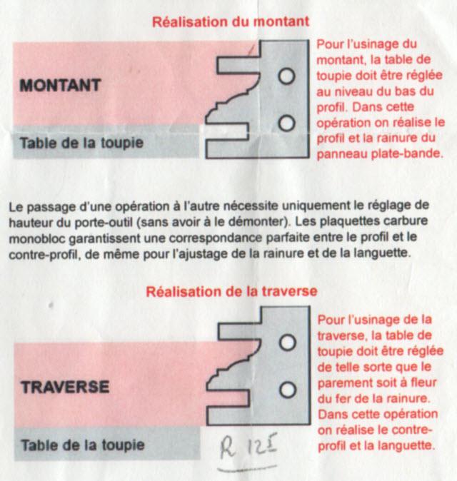

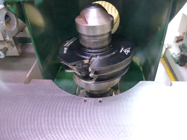

Mon problème et ma solution
Si pour le profil, j'utilise le même genre de gabarit que le sien, je suis ennuyé car le CP est en bas.
Comme j'avais déjà réalisé ce gabarit ne serait-ce que pour le calibrage, il fallait revenir au cas "précédent" en montant le PO "à l'envers" pour avoir la partie profil en bas.
Mais, cette solution oblige de faire tourner la toupie dans l'autre sens, ce que je peux faire avec la mienne.
Attention, de ce fait le sens de déplacement du bois n'est plus le sens habituel.

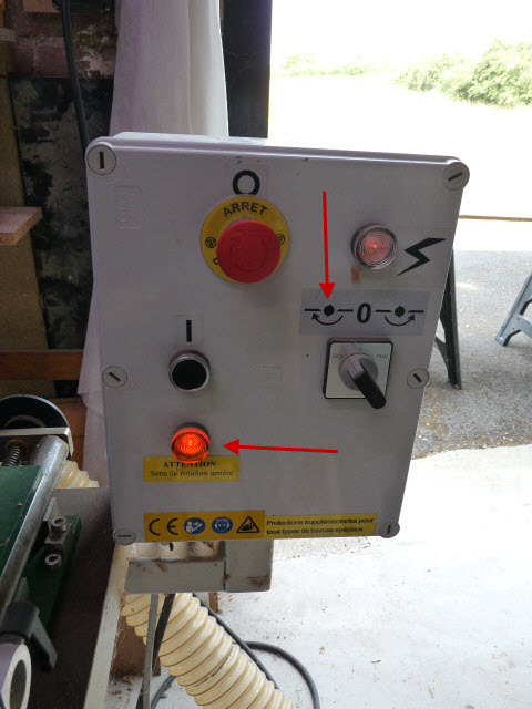

Quelques remarques :

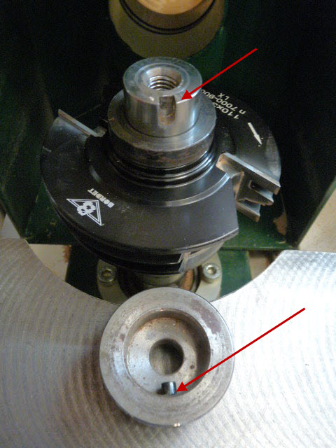

La toupie que je possède offre la possibilité d'une rotation inversée :
Un voyant s'allume pour attirer l'attention de l'utilisateur. Il faut donc veiller à passer ses morceaux de bois dans le bon sens.
L'axe de toupie doit posséder un ergot qui empêche la vis de se desserrer lors d'une rotation inversée.
