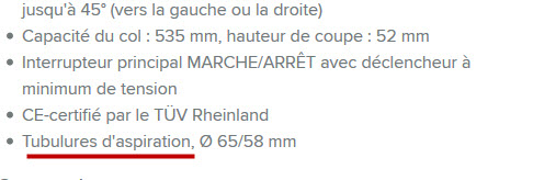

MessagePosté le: Sam 12 Mai 2018 - 14:06    Sujet du message: Poussières Répondre en citant
L'expert en Pégas (ex Excalibur), c'est Jean-Jacques.
Mais lu sur un site (pris au hasard) cette description pour une 21 pouces.
Je pense donc qu'il est possible d'aspirer.

MessagePosté le: Sam 12 Mai 2018 - 14:24    Sujet du message: Poussières Répondre en citant
Merci Bernard
Oui en effet on peut bien brancher un aspirateur, mais c'est au niveau de la "souflette" que je ne sais pas si elle peut aussi aspirer ? (je ne suis peut etre pas claire !)
jjt
Messages: 349
Localisation: Torpes
MessagePosté le: Sam 12 Mai 2018 - 17:53    Sujet du message: Poussières Répondre en citant
ce n'est pas prévu. C'est un tuyau qui est raccordé à un petit soufflet actionné par le mouvement du bras supérieur.
