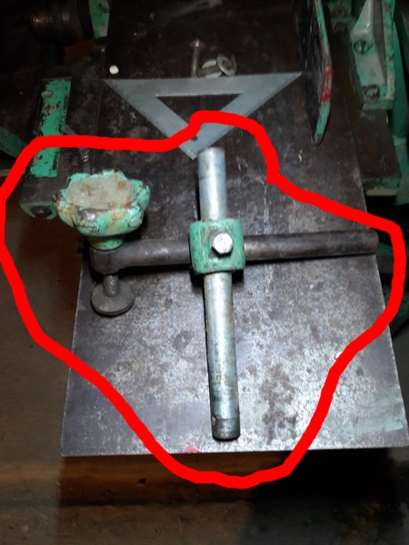

Bonjour à tous , je viens d'acquerir ce combiné à bois Signal 250 , et comme c'est mon tout premier combiné
je voudrais savoir a quoi servent ces elements svp ?
Comment dois je demonter cet element de la toupie ? filetage normal ou inversé ?

Photo 1 : ça ressemble à un presseur.
Photo 3 : c'est ton axe de toupie avec une fente qui permet d'insérer des fers. Solution que je déconseille car dangereuse.
Il est toutefois possible d'utiliser des outils plus sécurisants (mesure le diamètre de ton axe).

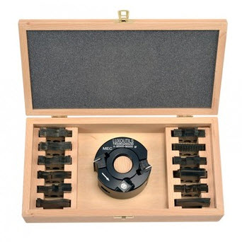

Voici le principe du fer dans un arbre fendu
Ce que je conseille ressemble à ça (Porte outils + fers)
ou tout autre modèle adapté au diamètre de ton axe.
Par contre, il faut que la vis de serrage de l'image précédente (flèche rouge) soit adaptée et changée. il te faudra aussi acheter des bagues.

Comme tu penses utiliser des essences locales, tu peux opter pour de l'outillage en HSS
Le carbure (plus cher) est à conseiller pour des essences tropicales qui sont très désaffutantes.

Je recommence pour l'outillage :
Un Porte Outils de hauteur 50 te permettra de commencer à utiliser ta toupie.
https://www.manomano.fr/porte-outils-de-toupie/porte-outils-50-mm-a-profile…
Un PO de hauteur 50 accepte des fers de hauteur 40 mm.
Il existe des PO de hauteur 40 mais il est impossible d'y monter des fers de hauteur 50.
Pour les fers, à toi de faire ton marché :
https://www.metiers-et-passions.com/is-bin/INTERSHOP.enfinity/WFS/MetP-Fran…
Attention, si tu trouves des couteaux ZAK, ils doivent se monter sur un PO ZAK
Pour les bagues de remplissage :
https://www.manomano.fr/porte-outils-de-toupie/jeu-de-7-bagues-de-remplissa…
Reste à trouver le système de fixation
