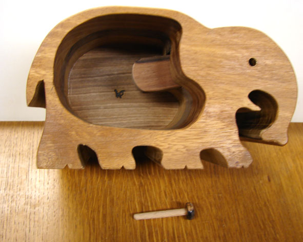

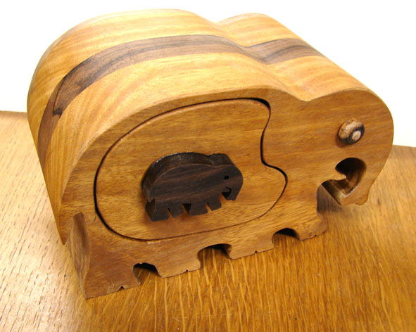

voici un essai avec une boite éléphant
voici ma dernière trouvaille pour avoir une deuxième cache dans une boite
vous connaissez maintenant le tiroir caché mais il y a aussi le tiroir secret.
a votre avis ou ce loge le deuxième tiroir secret?

Le centre de la  partie droite ne serait il pas pivotant Question

Un éléphant, ça trompe énormément...

L’œil doit servir à quelque chose ?

Ptet qu'en appuyant ( ou tirant ) y s'passe qq chose '??? Arsène LUPIN à fait pire .

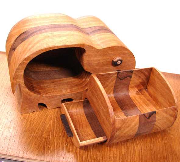

merci d'avoir bien voulu chercher une solution.
et bien sure pour ceux qui suivent mes travaux c'est l'oeil qui est la clé
pour ouvrir le coffre.

Je me doutais qu'elle était là.
Par contre, je me demande comment tu as fait pour la découper avec ta scie à ruban ???
Bonsoir Bernard
je décide la place du tiroir secret , je découpe après avoir repèrer la position et en suite je colle de chaque coté d'autres morceaux. donc le trou du tiroir est enfermé dans le collage
puis je positionne mon dessin comme il faut et je coupe à la scie à ruban.
si c'est bien réussi la coupe tombe en limite du trou de l'emplacement du tiroir.
