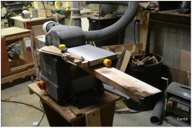

Voici quelques réalisations de Santé :
Réalisées avec cette petite dégau/rabot améliorée
Lien vers les améliorations :
http://www.lescopeaux.asso.fr/Equipement_Atelier/Docs/Sante_Rabot_Degau.pdf
C'est certain qu'avec ce genre de petite machine, il ne faut pas envisager de travailler de trop grandes longueurs et/ou des pièces de bois trop épaisse.
