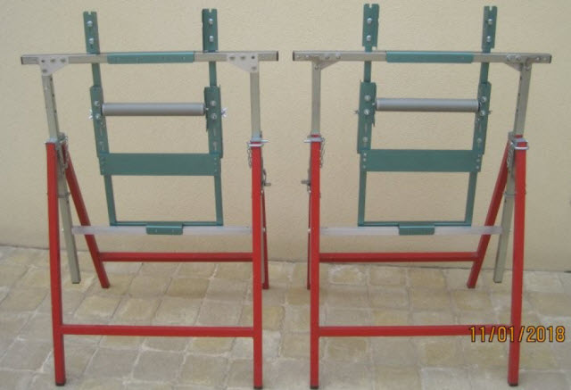

Il faudrait que tu t'équipes de servantes.
A défaut, tu peux en improviser avec des tréteaux (mais il faut trouver rouleaux ou s'en fabriquer)
Mitjy est en train de faire un dossier.
Dès que je le pourrai, je posterai une photo.

PostPosted: Sat 3 Mar 2018 - 21:56    Post subject: Dégauchir Reply with quote
Voici la photo promise :
Pour ton opération de dégauchissage, tu as quelle largeur de planches ?

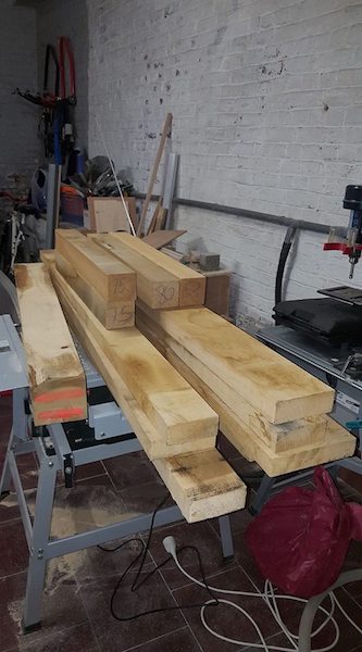

PostPosted: Sat 3 Mar 2018 - 22:02    Post subject: Dégauchir Reply with quote
J'ai diiférentes largeurs ... Je dirais en 10 et maximum 20 CM de large ...
Je vais essayer de montrer par une photo ...
Pas sur comment mettre une photo ...

PostPosted: Sun 4 Mar 2018 - 14:00    Post subject: Dégauchir Reply with quote
Voila ce que cela donne après rabotage ...
J'ai un bon MM de décalage sur certaines planches malheureusement ...
Si vous avez une astuce pour corriger ca !!!

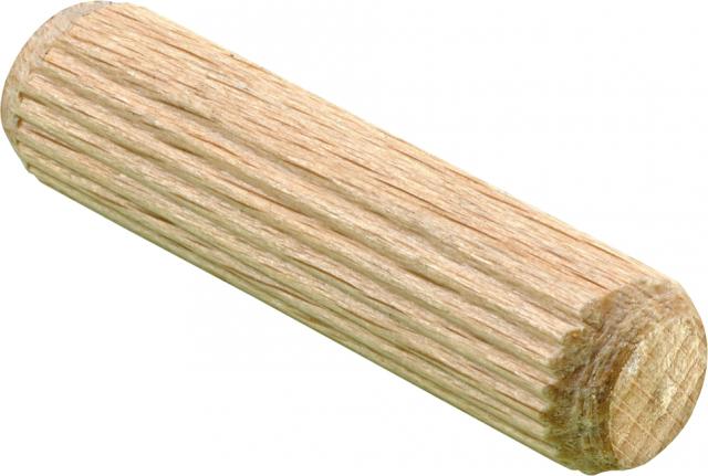

PostPosted: Sun 4 Mar 2018 - 18:09    Post subject: Dégauchir Reply with quote
oui oui je vais bien coller mes planches ...
Je voulais dire des goujons !! pas des chevilles lol lol lol
Mon côté blond  Crying or Very sad

PostPosted: Sun 4 Mar 2018 - 18:31    Post subject: Dégauchir Reply with quote
C'est à mon tour de ne pas comprendre.
Qu'appelles-tu des goujons ? (une photo ou un lien si tu as ça en réserve) ?
droopy57
Joined: 10 Feb 2018
Posts: 8
PostPosted: Sun 4 Mar 2018 - 18:38    Post subject: Dégauchir Reply with quote
J'utilise peut être un mauvais terme ...
Voici une photo ...
Posts: 4,944
PostPosted: Sun 4 Mar 2018 - 19:03    Post subject: Dégauchir Reply with quote
Ok
Moi j'appelle ça des tourillons Very Happy Very Happy
Donc le lien vers le dossier d’Évelyne est d'actualité
