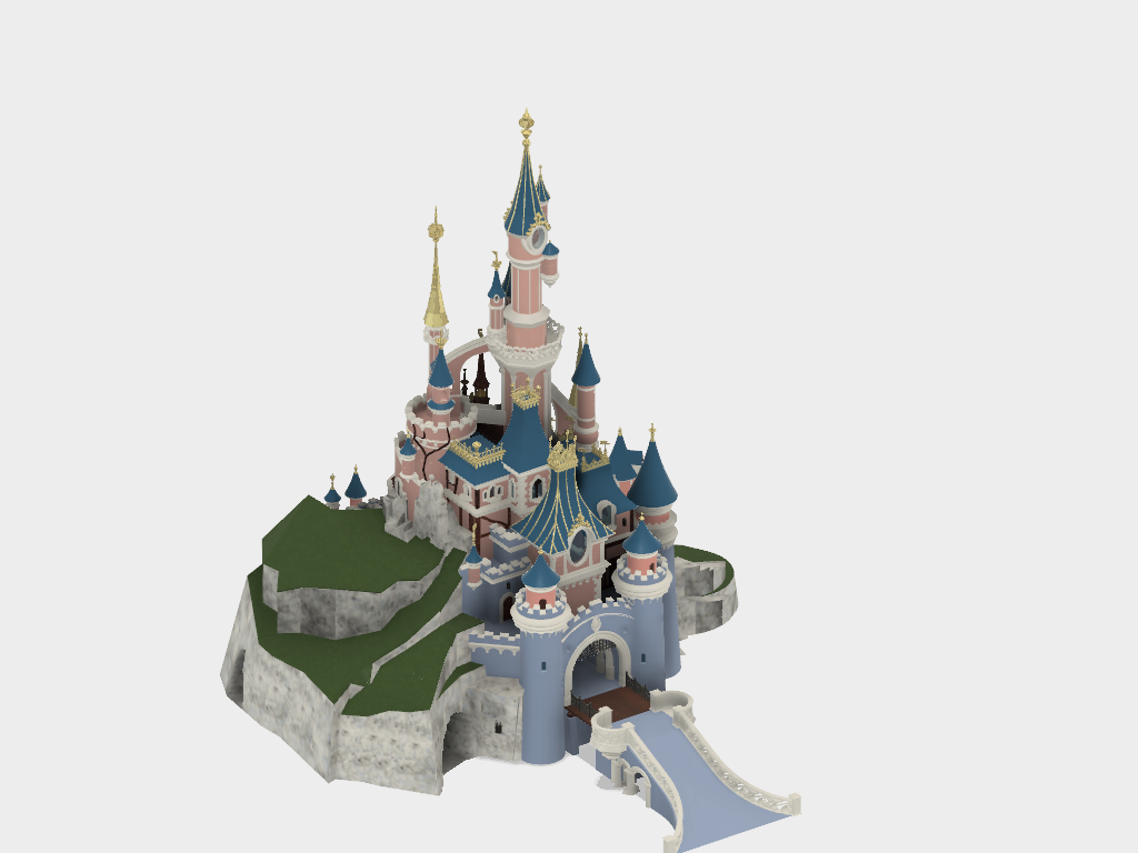

Pour vous donner une idée voilà une photo du modèle 3D que j'ai fait sous Fusion 360 d'une maquette du Château de la Belle au Bois Dormant de Disneyland Paris qui comprend des milliers de fichiers et qui va faire quand même plus de 80cm de haut.
Donc si cela intéresse certains d'entre vous, je peux faire à la demande des pièces plastiques, à partir de fichiers 3D .stl (Attention, Sketchup ne convient pas pour ce genre de modélisation), de plans, de croquis, ou de modèles sketchup sachant qu'il faut refaire la modélisation pour obtenir un fichier imprimable. Le coût est très modique, ce sera la remboursement du plastique utilisé et les frais d'envoi, donc quelques euros pour des pièces simples. S'il faut passer des heures à modéliser bien sur, on discutera.

C'est vrai que les possibilités de cette machine sont assez étendues, et je me laisserais bien tenter. Mais je pense qu'il faut un budget conséquent pour avoir une bonne machine. Pour ta maquette, il te faut 1 fichier par pièce, et assemblage ensuite des différents éléments? Avec ta machine quelle sont les dimensions des pièces que tu peux fabriquer dans les 3 axes? Combien de temps ta machine a dû tourner pour faire cette maquette?
Messages: 4 740
MessagePosté le: Ven 2 Mar 2018 - 12:41    Sujet du message: Travail du bois et impression 3D Répondre en citant
Réalisation impressionnante.
Tu as fait des petites pièces que tu as assemblé ensuite ?

La machine que j'ai achetée est fabriquée par Prusa en République Tchèque, c'est une des meilleures du marché (amateur) et avec un budget d'environ 800@, on a un kit à monter soi même, et pour 300@ de plus on peut imprimer en 4 couleurs, ce qui est unique sur le marché à ce prix là. Je peux imprimer des pièces de 210x250x200 mm avec une résolution pouvant aller jusqu'à 0.050mm mais plus couramment de 100 à 200 microns. 9à permet de faire des systèmes mécaniques sans aucun problème, maquette, modèles réduits ...
Un petit exemple en 4 couleurs :
http://www.sendspace.com/file/syk0a8
Ma maquette n'est pour le moment qu'au stade de la modélisation 3D j'ai juste commencé à imprimer quelques pièces, voilà un exemple :
http://www.sendspace.com/file/0ci1fe
Pour répondre à bricofrank59, la maquette comprend des milliers de fichiers que l'on imprime soit en en assemblant quelques uns, soit un par un soit même en plusieurs morceaux si la pièce est trop grande. Le temps d'impression est dimensionnant, les poissons clown par exemple c'est environ 24 heures, et çà peut aller beaucoup plus loin en fonction des paramètres utilisés.

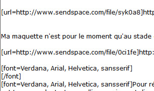

Bon, apparemment les liens ne marchent pas ... Il y a une astuce ?
Rio31
Messages: 4 740
MessagePosté le: Mar 6 Mar 2018 - 21:49    Sujet du message: Travail du bois et impression 3D Répondre en citant
Les liens sont maintenant actifs.
Messages: 4 740
MessagePosté le: Mar 6 Mar 2018 - 22:08    Sujet du message: Travail du bois et impression 3D Répondre en citant
Pourquoi les liens ne sont pas actifs ?
Dans certains posts, il y a des balises de description du style d'écriture.
Si ces balises encadrent un lien, le lien n'est pas actif.
Ça arrive parfois, mais j'avoue ne pas savoir pourquoi (saisie sur Apple peut-être ?)
Dans ce cas, je supprime les balises et le lien est actif.
