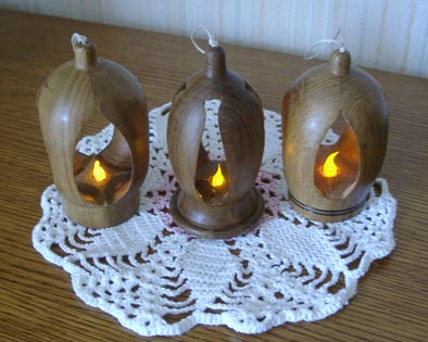

voici une idée de décoration pour Noël prochain
lanterne  en tournage dissocié

Bonjour Roger,
C'est joli.
Je vois que tu tournes toujours.
Qu'appelles-tu tournage dissocié ?
A moins que ce ne soit expliqué sur ton site.
Ce qui est à l'intérieur, ce sont des leds ?

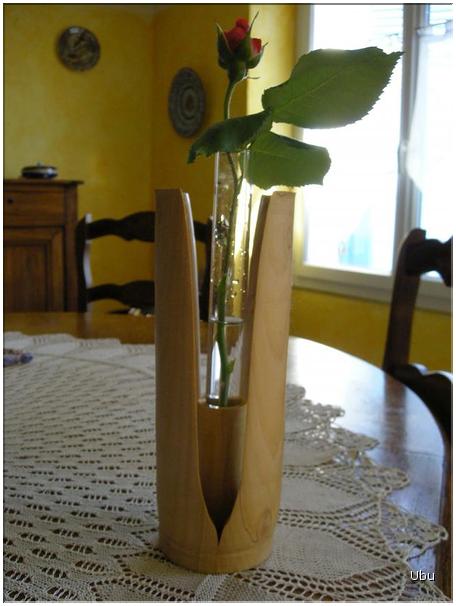

un exemple de tournage dissocié: https://www.youtube.com/watch?v=weW5I_pknHQ
JJT
Messages: 4 944
MessagePosté le: Mar 27 Fév 2018 - 10:31    Sujet du message: tournage dissocié Répondre en citant
Merci Jean-Jacques
Si j'ai bien compris, ce soliflore a été réalisé en tournage dissocié
jjt
Messages: 368
Localisation: Torpes
MessagePosté le: Mar 27 Fév 2018 - 11:08    Sujet du message: tournage dissocié Répondre en citant
Oui, sur le bas, tu peux voir le collage des carrelets.

Oui ce sont des leds
Oui je tourne encore un peu mais cela me fatigue

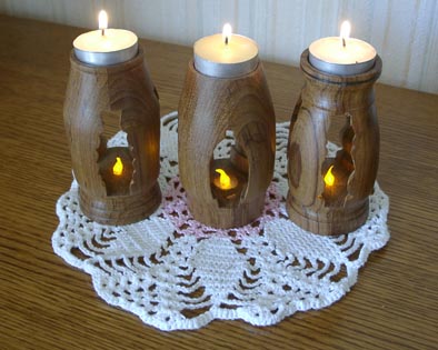

Voici un autre modèle avec position bougeoir sur le dessus.
et si tu les places dans l'arbre de noël j'ai fais un système pour que tu me puisses pas placer la bougie allumée
