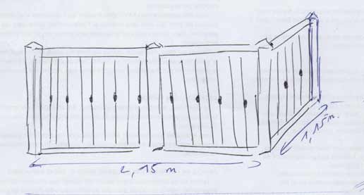

PostPosted: Wed 6 Dec 2017 - 19:22    Post subject: Fabrication garde-corps bois et fer forgé Reply with quote
Bonsoir à vous deux,
Merci du temps que vous consacrez pour mon projet.
Voici un schéma très succinct (j'ai vu les normes concernant les distances entre les barreaux mais aussi les poteaux lorsque j'aurai bien compris les étapes je ferai un plan précis). Je suis plus bois aspect "simple" que mouluré donc ce serait des poteaux carrés (avec éventuellement tête diamant...pour la forme bien sûr hi hi hi) et des barreaux simples avec éventuellement aussi une bague 1 barreau sur 2 (décidément bague, diamant... Laughing

PostPosted: Wed 6 Dec 2017 - 23:28    Post subject: Fabrication garde-corps bois et fer forgé Reply with quote
Comme on dit, un petit croquis vaut mieux qu'un long discours. Tout cela me parait cohérent.
