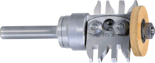

Comme le dit Daniel (Santé), on peut se passer de la toupie...
On peut par exemple utiliser le ToupieSurf (cliquer sur l'image)
PFENDT

Bernard : sur les fers (couteaux) à entures le pas de 4 correspond au rayon d' une enture? Si cela est le cas, les constructeurs ne fabriquant pas tous les même pas, et si j' ai bien saisi, il faut mettre une cale de la moitié de la valeur du pas.
Bien sincèrement   Gérald.

Si je suis venu sur ce forum c'est en premier lieu parce qu'il m'a été chaudement recommandé et deuxièmement parce que, justement, je ne veux pas me retrouver avec une boite à outils remplie de machins (souvent fort chers) qui ne me serviront jamais. En cela, le toupie surf proposé par Belami est tentant puisqu'il remplace toutes les fraises. J'ai bien compris qu'il n'était pas anti-rejet, donc gaffe à la profondeur de passe.
Je pense donc m'équiper avec ce porte-outils de chez métiers et passions, et je suis preneur de toutes les infos venant des boiseux qui l'utilisent régulièrement.

PS: avec ce toupie surf, il est bien sûr impératif de monter sa défonceuse sous table car "ça arrache" comme on dit.
Mettre aussi en place toutes les protections nécessaires autour de l'outil.
