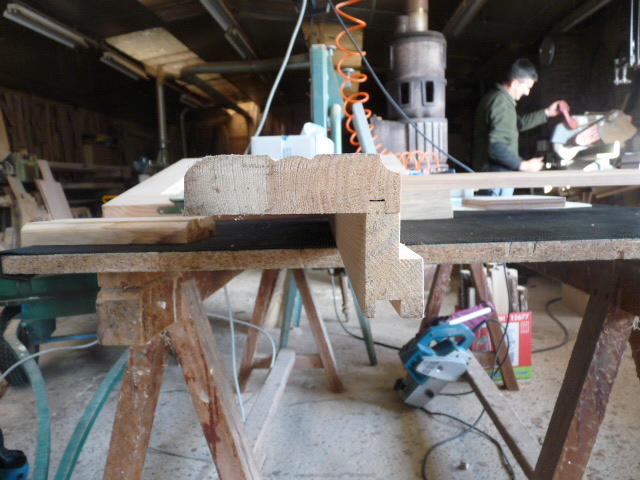

Pour les panneaux de porte, il me semble que l'assemblage rainure languette risque de ne pas te satisfaire complètement.
En effet, dans cet assemblage, on s'arrange souvent pour que la languette n'aille pas au fond de la rainure (à cause de la colle) et ça risque donc de se voir si tu réalises des plates bandes
Un exemple :
Contrairement à ce que l'on pense, le plat joint réalisé "à la frotte" est très solide.
Les entures multiples permettent d'augmenter la surface d'encollage.
Comme Champy le dit, c'est très facile à réaliser (et surtout à régler) avec la toupie
Si on possède un fer avec un pas de 4 mm, on passe un des chants.
On démonte le PO et on ajoute une cale de 2 mm et on passe l'autre chant.
Bien sûr, on travaille toujours avec la même référence : parement sur table, par exemple.
