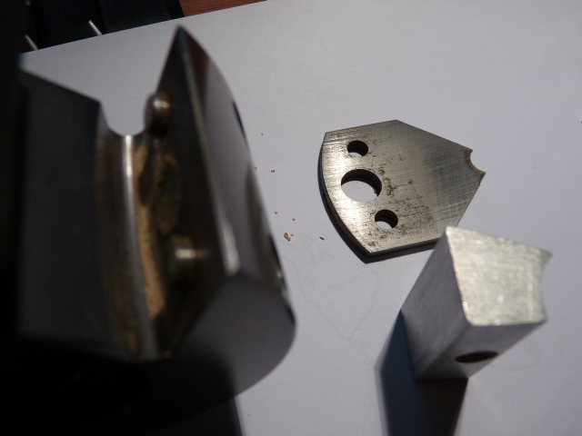

je vais peut etre dire une bétise, mais je ne suis pas sur qu'avec ce PO on puisse monter autre chose que des plaquettes. en effet, pour monter des fers profilés, il faut que le PO soit équipé d'une cale qui vient tenir le fer plaqué. ici, il me semble qu'il n'y à pas de place pour couteaux et cales.

Oui, j'avais regardé cette photo hier et il me semble aussi qu'on ne peut pas monter le type de fer proposé par Belami.
Pour pouvoir les monter, il faut que le PO dispose de
- cales pour plaquer le fer,
- deux ergots dans lesquels viennent s'encastrer les trous du fer.

Voici une photo d'un PO de 40 où l'on voit le fer et les cales :
En voici une autre où le fer a été démonté. Sur le fer, on y voit les trous du dessin de Belami et les pions qui se trouvent sur le PO

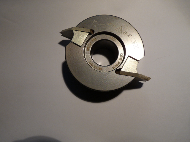

Pour ma part, je ne possède que des PO MEC, donc sans contrefers.
Il faut savoir que ces contrefers sont des limiteurs de passe. Si on n'en est pas équipé, il suffit donc de ne pas faire des passes trop importantes.
Comme tu le dis, il faut acheter les fers et les contrefers qui vont avec...
Il est toutefois possible aussi de remplacer ces contrefers par des contrefers courts et droits. Ils ne servent donc qu'à combler l'épaisseur mais ne servent plus dans la fonction anti rejet.
Il faut savoir que le rejet peut arriver :
- avec des passes d'épaisseur trop importante,
- avec une avance du bois trop rapide (il faut laisser les copeaux s'évacuer),
- avec une vitesse de rotation trop faible,
- avec des fers mal affutés.
