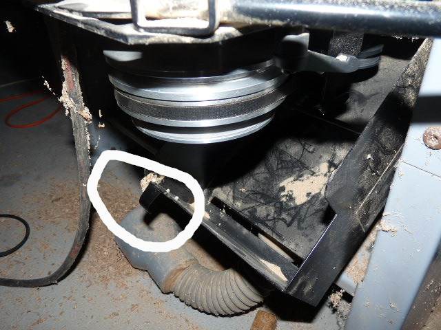

j'ai fait l'acquisition d'une lurem former 210s de 2004, je ne comprends pas le carter de changement de vitesse de toupie, le carter ne bouge pas.
je pense qu'il manque quelque chose pour deverouiller ce carter
si quelqu'un pouvait me transmettre une photo ou deux, cela me serrait bien utile.

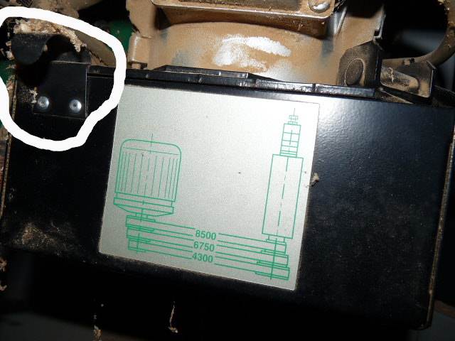

MessagePosté le: Dim 1 Oct 2017 - 20:10    Sujet du message: former 260s-310s... Répondre en citant
Ayé
Il faut que tu tires sur cette partie métallique :
Voici ce que ça donne quand c'est ouvert :
Attention à bien refermer cette "porte" car il y a une sécurité qui empêche ta toupie de démarrer si la boite est mal refermée.
A ta disposition pour d'autres explications.

MessagePosté le: Lun 2 Oct 2017 - 14:33    Sujet du message: former 260s-310s... Répondre en citant
Plus rapide que moi !
Il y a la notice de la C260E/C310E page 100 qui explique ça sur la page des notices : http://www.lurem.org/notice
C'est le même système pour la S
Nicolas

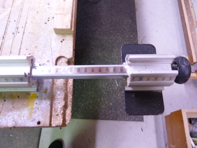

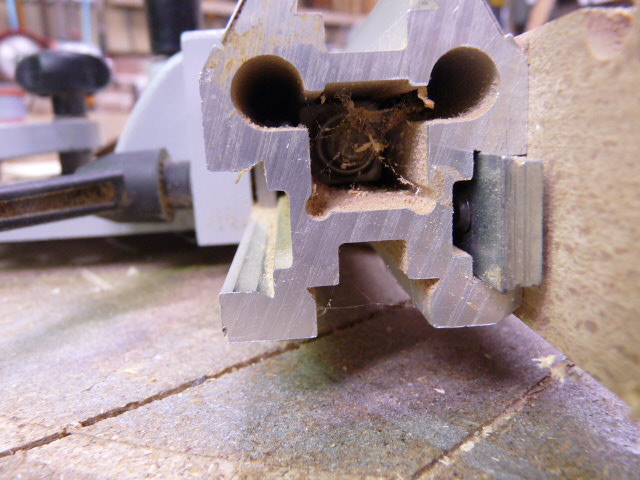

quelqu'un pourrait m'aider pour la regle de chariot manquante
merci les gars
David
Messages: 4 740
MessagePosté le: Mer 4 Oct 2017 - 07:36    Sujet du message: former 260s-310s... Répondre en citant
Je te fais des photos dans la journée (je possède une 310S)

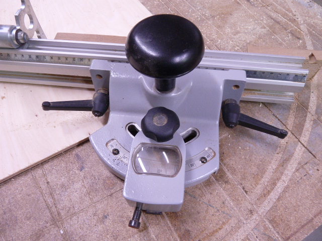

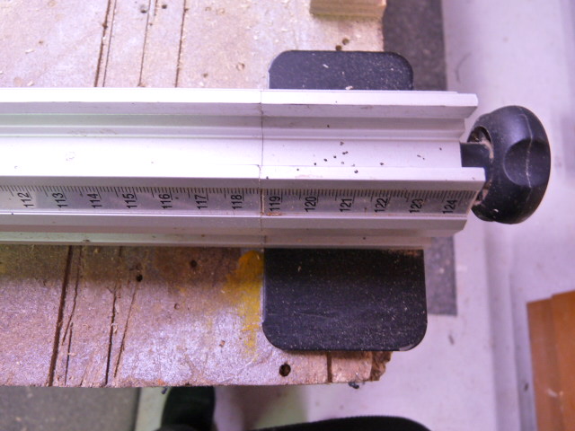

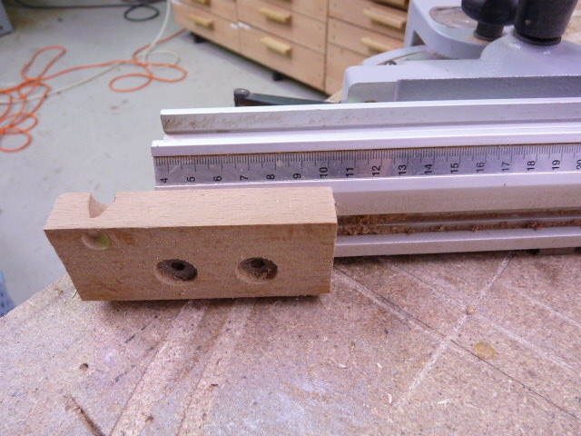

Messages: 4 740
MessagePosté le: Mer 4 Oct 2017 - 11:55    Sujet du message: former 260s-310s... Répondre en citant
Voici la règle en place :
Le profil utilisé (avec la toile d'araignée "kivabien")
Et d'autres photos :
Vue sur les marthyrs :
Le bras est extensible :
Le bras qui était vendu avec la série E n'était pas tout à fait le même.

J'ai oublié de te dire que pour réaliser des tenons en utilisant ce bras, il faut IMPÉRATIVEMENT brider le morceau de bois sur la table.
Je peux ajouter des photos si tu le souhaites.
