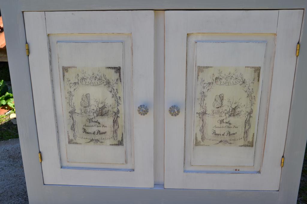

Alors, je voulais juste faire ce petit post car la technique est infaillible!
Lorsque vous voulez imprimer quelque chose sur du bois (photo, texte, etc)
1/ Choisissez un visuel ou créez le (photo jointes  Laughing )
2/ Munissez vous de papier ciré type
https://www.amazon.fr/Reynolds-Cut-Rite-Rouleau-papier-réglette/dp/B0036QO8…  ou autre mais celui là est le moins cher!
Si vous n'avez pas ce produit, du papier cuisson fera l'affaire
3/ Découpez votre papier au format A 4 ou A 3 et collez le au bâton de colle sur une feuille de même dimension en veillant à éviter les plis
Puis positionnez le dans votre bac imprimante dans la position adéquate pour que l'impression se fasse sur le papier ciré.

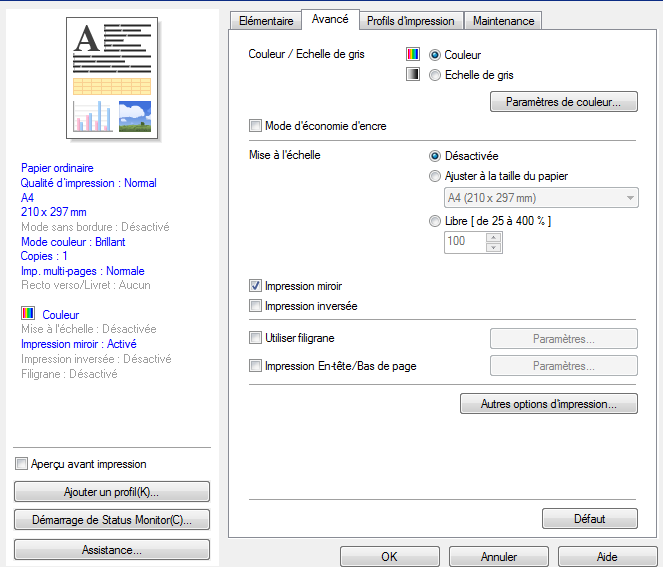

4/ Lancez votre impression mais... ATTENTION! sélectionnez bien impression miroir!
5/ Positionnez votre transfert sur le support et fixez les angles avec du scotch
6/ Retirez la feuille de papier et effectuez le transfert avec une carte (une vieille carte de fidélité par exemple).
7/ Il est souhaitable de vernir ensuite

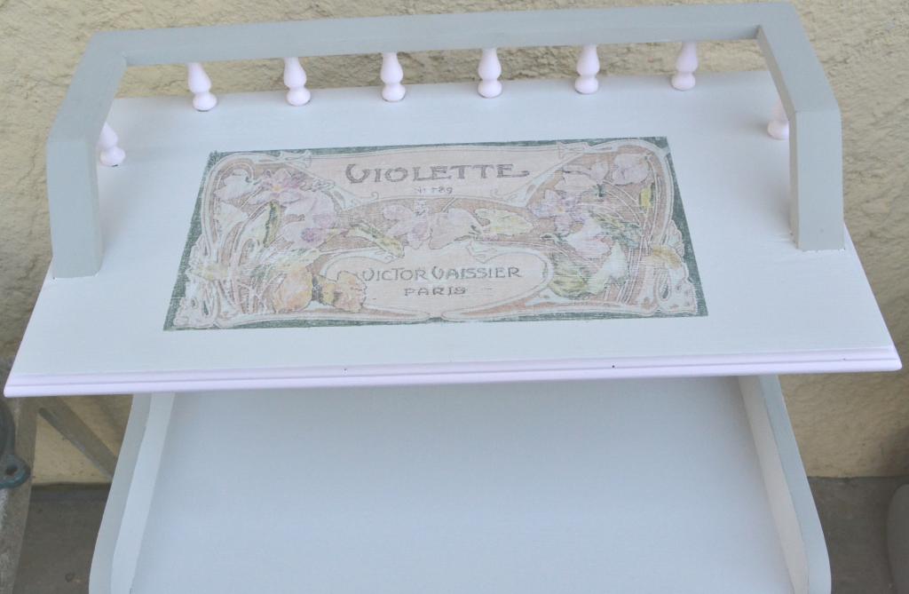

Le rendu sur ce buffet est délibérément délavé, un peu baveux...
http://www.forum-lescopeaux-asso.com/image/110/f/2/2/14182148_16429091...710387_n-531bfeb.jpg.htm]
[/url]
Voilà! Amusez vous surtout! Laughing

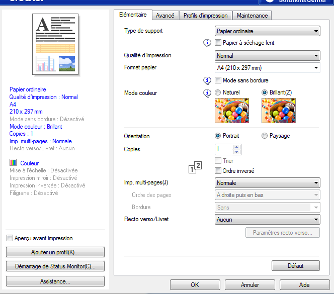

Pour le paramétrage de l'imprimante , tu sélectionnes quoi comme type de papier ?
Dans le menu de la mienne ..... je n'ai pas trouvé le papier cuisson Question ..

gege, à défaut de papier cuisson, tu dois bien avoir du papier glacé
J'ai cherché dans le manuel, mais mon imprimante Canon Pixma MG5650 qui est quand même récente (2 ans), ne fait pas l'impression miroir. Dommage
Messages: 4 561
MessagePosté le: Jeu 28 Sep 2017 - 08:27    Sujet du message: Image sur du bois Répondre en citant
Francis,
A défaut d'impression miroir, tu as la possibilité de passer par un logiciel (Photofiltre pour moi)
Même dans les paramètres avancés à partir du moment où tu vas lancer une impression?
