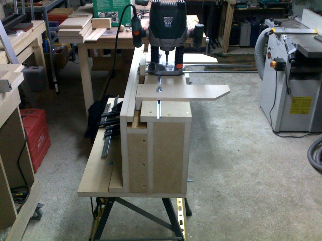

MessagePosté le: Dim 21 Nov 2010 - 16:01    Sujet du message: Quelle Défonceuse? Répondre en citant
Cette mortaiseuse me semble d'un meilleur rapport qualité/prix :
kanaber

MessagePosté le: Dim 21 Nov 2010 - 20:34    Sujet du message: Quelle Défonceuse? Répondre en citant
Exact belami,
Cette mortaiseuse me semble d'un meilleur rapport qualité/prix:
Il me semble bien que tu as fait un fichier PDF à ce sujet mais je ne le trouve plus (du moins le nom car je sais que je l'ai)
Si tu pouvais me rafraîchir les idées Okay Merci...

Terrano
Inscrit le: 20 Nov 2010
Messages: 8
Localisation: Dijon
MessagePosté le: Dim 21 Nov 2010 - 21:36    Sujet du message: Quelle Défonceuse? Répondre en citant
Superbe ta table belami... si c'est pas du travail soigné ça ...... Je sens que je vais m'en inspiré de ta mortaiseuse Okay

MessagePosté le: Lun 22 Nov 2010 - 21:11    Sujet du message: Quelle Défonceuse? Répondre en citant
Bonsoir à Tous,
Le concept de cette mortaiseuse c'est notre Ami Daniel (Santé) qui l'a inventé...le pdf1 et le pdf2.
Je n'utilise pas le bloc anti-basculement de Santé. J'ai donc modifié le guide et fabriqué celui-ci en T inversé...
Je laisse la défonceuse sur le guide, c'est pas gênant pour moi puisqu'elle est dédiée à ce travail.
Pour assurer la glisse du guide, j'utilise de l'huile de paraffine (elle ne colle pas et elle n'est pas un liant , contrairement à la cire d'abeille et certaines cires végétales)...c'est géniale.

MessagePosté le: Lun 22 Nov 2010 - 22:59    Sujet du message: Quelle Défonceuse? Répondre en citant
Merci à Kanaber pour le lien Kress. La première photo est effectivement le bloc moteur de mes 2 défonceuse Kress (même bloc moteur monté sur une base plongeante) On peut mettre ce bolc sur toutes sortes de montages et même travailler à la volée, en montant une poignée de perceuse pour la tenir à 2 mains.
Question puissance, pour moi, c’est largement suffisant. J’ai même une petite Kress de plus de 20 ans et de 450w ; dernièrement, j’ai mis un point d’honneur à fabriquer un lit tout en courbes, découpées avec cette petite défonceuse, ça n’a posé aucun problème (je crois que ce lit est dans mes réalisations ?)
Quant à la mortaiseuse « maison » je ne la changerais pas pour le plus sophistiqué des B², elle est beaucoup plus polyvalente qu’un B² (Que j’ai vu fonctionner en démonstration hier chez Electro-Dendre ) elle fait de plus belles mortaises et plus rapidement et avec autant de précision.
