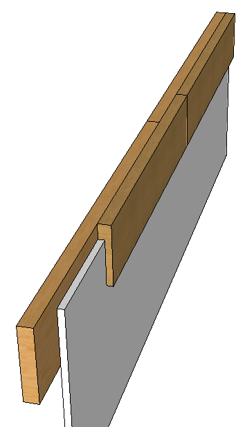

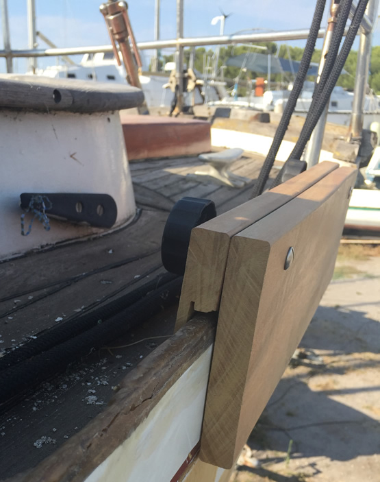

Bonjour, je cherche une solution pour joindre de bout en bout des lames d'Ipé de 14cm x 0,20 en 3m de long. ces lames seront à l’extérieur (un liston de bateau. une partie bois en haut de la coque), donc quel ty de "bouvetage" me conseilleriez-vous? quelle colle à utiliser. le bateau faisant plus de 10ms de long je vais assembler plus de 3 lames, et bien sur il y a un léger galbe. Le bois sera vissé (vis et écrous inox) sur le haut de coque. et une deuxième lames sera contre vissé à l’intérieur de la coque (l'image représente un exemple fait " à l'arrache" pour prendre les côtes). l'es lames, intérieures et extérieures seront décalées pour que les raccord de bout ne tombent pas en face...

bonjour, oui en effet, d'une part je n'ai qu'une défonceuse, et au pire je vais avoir à faire 16 "aboutage". peut etre que cela existe pour des défonceuse de bricolo comme moi? (j'ai remis la photo)

La photo représente ce que tu souhaites réaliser avec une planche intérieure et une planche extérieure ?

oui, exactement, là je n'ai fait qu'une pièce de 50cm de long mais elle fera 10 mètre de long. de chaque coté. Sur la partie exterire je pense faire un chanfrein pour "affiner" la pièce (une idée?). Il va de soit que l'encoche qui "englobe le haut de coque sera faite à la défonceuse, (là je l'ai faite à la circulaire).

Je publie d'abord les dessins.
Je ferai les commentaires dans un autre post.

Je m'arrangerai pour ne pas avoir les morceaux qui coïncident à l'extérieur et à l'intérieur ce que tu dis dans ton précédent post
Pour l'aboutage, je pense à du CP Marine pour réaliser tes fausses languettes
Tu peux (peut-être) aussi utiliser ce système pour solidariser ton liston à ta coque.
J'ai vu aussi qu'il y avait des produits Sikaflex destinés à la marine.

merci, c'est exactement ce que je compte faire pour le décalage entre la lame intérieure et extérieure, mais j'aimerai joindre les embouts de chaque lame (au moins extérieure) car avec le cintre du bateau j'ai peur que cela fasse un décalage.

Pour l'aboutage, je pense à des faux tenons (fausses languettes), mais ça n'empêchera pas le décalage.
Je crois qu'à la liaison, il faudra trouver un moyen pour obtenir l'angle 'Kivabien' pour obtenir un beau raccordement.
Pour le chanfrein, il faut que tu regardes ce que tu trouves comme fraise à chanfreiner.

Pour l'aboutâge, je ferais ça à mi-bois avec un recouvrement d'au moins 10 cm.
Pour le collage, de la colle polyurethane.
Cela dit, le sommet de ton bordé est-t'il rectiligne ?
