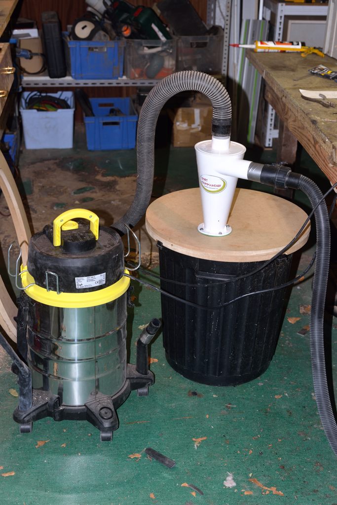

Découvert sur notre excellent forum, j'ai décidé d'en équiper ma petite installation d'aspiration. J'avais en effet constaté que lors d'un défonçage prolongé de médium, le filtre de mon aspirateur était lourdement chargé (sans que la dépression n'aie sensiblement diminué d'ailleurs)

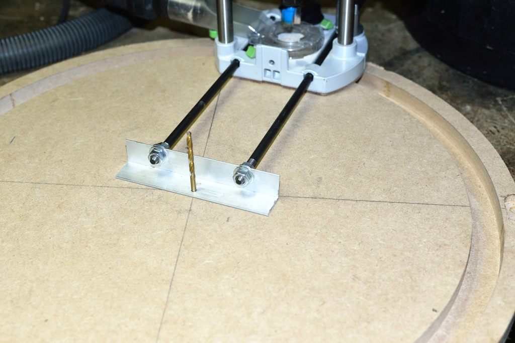

J'ai donc confectionné ce récepteur, constitué d'une poubelle et d'un couvercle débité dans une double épaisseur de médium 19mm.
L'étanchéité a été obtenue par une profonde gorge venant coiffer le sommet de la poubelle.

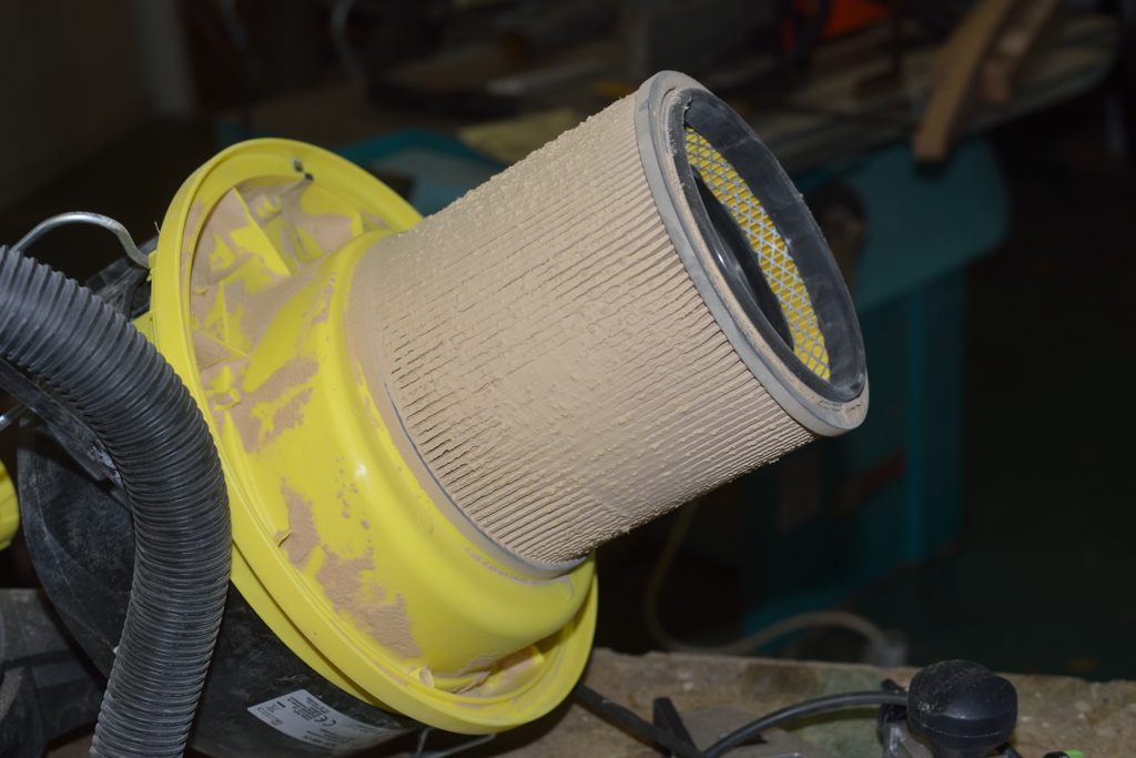

Premier essai: Aspiration de la sciure récupérée du dernier défonçage de médium.
Résultat: 99%.......dans l'aspirateur, le reste dans la poubelle.  Crying or Very sad
J'ai donc vérifié à nouveau l'étanchéité du montage en bouchant l'aspiration: La poubelle pourtant assez rigide, collapse sensiblement.

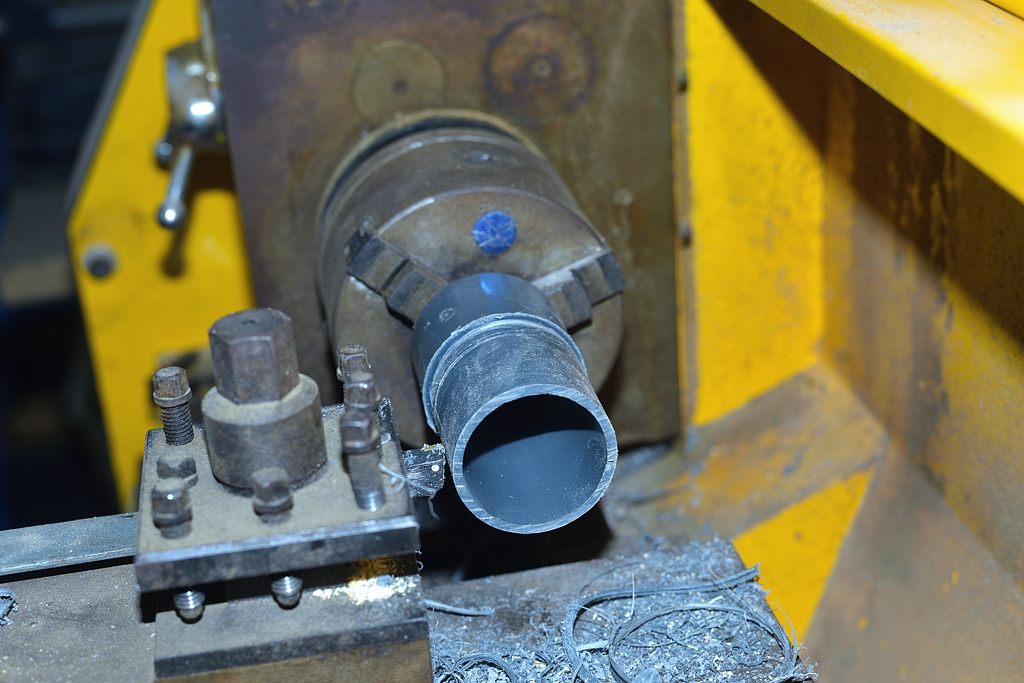

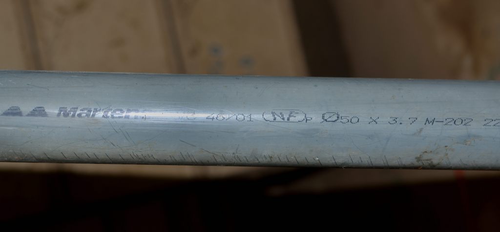

Par ailleurs, tous les raccords aspirateur/DC et DC/ tuyau aspiration ont été usinés et alésés pour s'adapter parfaitement au DC.
Ils ont été débités dans un PVC de 50mm aux parois de forte épaisseur (3,7mm) donnant une large latitude de réalésage.

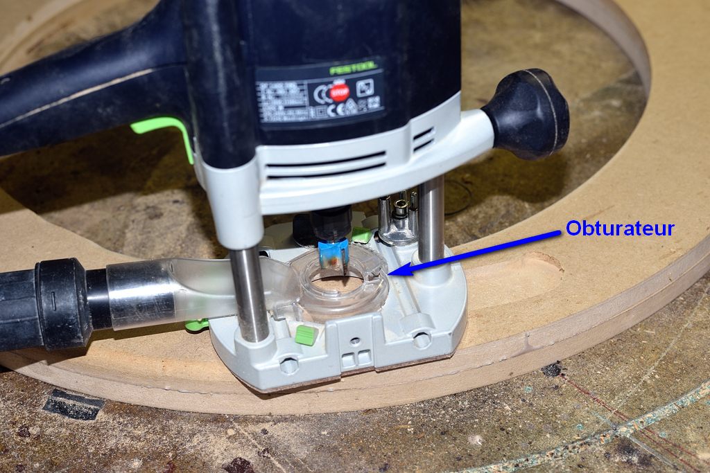

Essai sur la défonceuse (dont l'essai précédant ne m'avais pas complètement satisfait)
Monté une fraise de 20mm, grande génératrice de poussières.
Et cette fois-ci sans oublier de fermer l'obturateur !!! (ce que j'avais oublié la dernière fois)
Le résultat est tout-à-fait satisfaisant.
