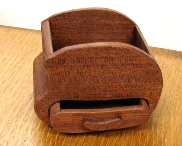

sur cette boite je t'explique comment je procède.
en sipo rouge
Si tu coupes dans le fil du bois, après collage on ne voit rien ou presque.
Celle-ci est coupée dans la vague coté gauche mais dans le partie sous la bosse de la queue pour que l’œil ne voit pas le collage puisqu'il est dans le creux.

  Okay
Messages: 4 561
MessagePosté le: Jeu 27 Juil 2017 - 08:50    Sujet du message: chantournage pegas Répondre en citant
OK,
Merci pour l'astuce (bon sang, mais c'est bien sûr) : encore fallait-il y penser.
