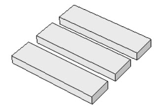

MessagePosté le: Jeu 20 Juil 2017 - 09:26    Sujet du message: quel bois pour un escalier de jardin Répondre en citant
Voilà pour les images:
maquette générale en place:
croquis rapide:
La profondeur de la marche est de 306 mm pour un giron de 276
au besoin je peut faire des marches en 2 ou  3 lattes de 150 ou 100 mm, cela aurait en plus l'avantage de drainer l'eau de pluie?
bonne journée
Michel
Messages: 4 490
MessagePosté le: Jeu 20 Juil 2017 - 15:07    Sujet du message: quel bois pour un escalier de jardin Répondre en citant
Effectivement, c'est une bonne idée de laisser un intervalle entre tes deux ou trois morceaux qui constitueront une marche.
Seul problème, tu risques d'avoir plus de chute.
Quand on assemble par collage des morceaux de bois, on ne met pas toujours des morceaux de même largeur.
Pense aussi à combler la partie rainée dans le limon où il y aura un espace.
S'il y a collage et pour un escalier extérieur, j'éviterai la colle blanche et les lamelles.
La colle PU serait plus indiquée.
Pour simuler ton escalier, tu peux télécharger Stair Designer sur le site Boole.
Tu n'as que la version démo, mais pour un escalier droit, c'est suffisant.
