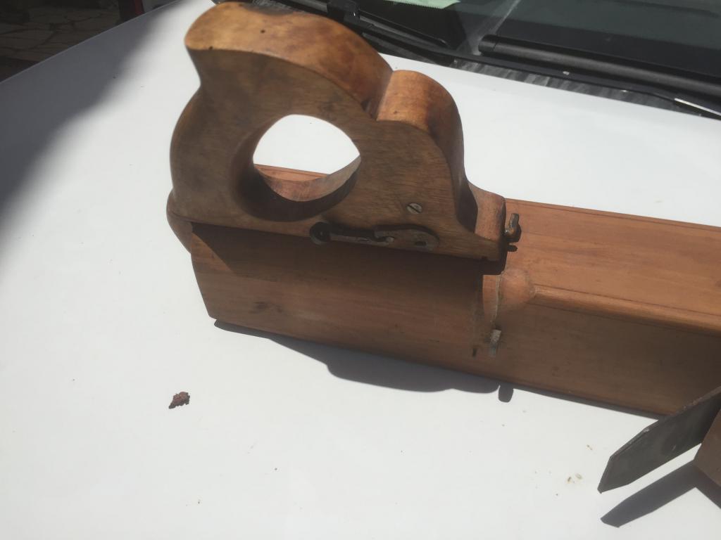

je possede une varlope qui a un fer sur le dessous et un fer sur le cote droit.la poignée en bois peut tourner d'un quart de tour pour se servir de un ou de l'autre .
merci de vos lumiere .

As-tu quelques photos de la bestiolle ?

+1 avec gege. Serait un rabot mutant?

Jamais vu ce genre d'outil , je pense que ca pouvait servir pour la fabrication de portes et de fenetre .
J'ai regardé sur le net mais rien vu d'équivalent .
Quand j'étais mome , je passais mais vacances dans un oetit patelin d'une centaine d'ames dont un menuisier chez qui je passais pas mal de temps .
Je me souviens de pas mal de ses outils et de ses machines , des varlopes oui, des grandes , des fines mais des doubles aucun souvenirs .
Dans nos membres il doit bien y avoir un " vintagiste " * qui pourra éclairer ta lanterne.. et la notre .

Je me demande si ce n'est pas pour obtenir en même temps un champ d'équerre avec la surface plane.

Tout à fait possible , la poignée articulée permetant de travailler à droite ou à gauche de la pièce .

@ Bernard, je ne sais pas si c'est vraiment cela. Les lames n'étant pas à fleur d'une des faces du rabot, après un premier coup de rabot, ce dernier ne pouvait plus descendre ni aller vers la gauche. Un petit carré ou rectangle s'étant formé dans l'angle rentrant. Je n'ai, moi non plus jamais vu ce genre de rabot

Un visiteur régulier (Gilles Gauthier) de notre forum me propose cette solution par MP :
J'ai eu (tout jeune) ce genre d'outil entre les mains ou du moins ça lui ressemblait !
De mémoire,et avec les réserves d'usage, bouvet à moulures deux fers.

Nous connaissons tous la difficulté de dresser un chant d'équerre avec un rabot.
Pour aider, il existe bien de petits rabots avec guide d'équerre. Mais sur de grandes longueurs, il n'est guère possible d'en tirer un chant parfaitement rectiligne.
En posant une planche sur une face dressée et légèrement sur-élevée, le tout sur un établi bien plat, cet outil ne permettrait-il pas (entre autres) de dresser facilement les chants parfaitement d'équerre sur de grandes longueurs ?
Je n'avais pas rebondi sur la fin de la phrase. Mais ne s'agirait il pas d'un rabot qui avait les fonctions de dégrossir d'un côté( avec une lame un peu arrondie) d'un côté, et de finition avec l'autre côté, en changeant de place la poignée. Cela évitait de devoir régler la lame à chaque fois.
Qu'en pensez vous?
