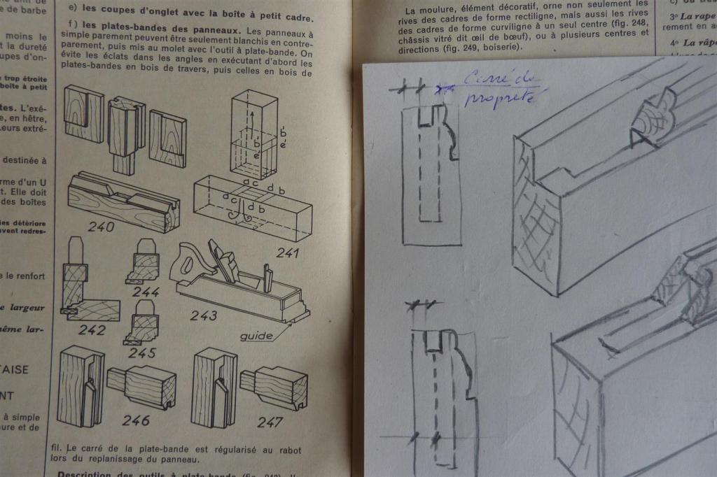

Rapidement, quelques remarques:
1) je doute que tu puisses utiliser un porte outils avec un fer à 45° pour plusieurs raisons :
- il n'est pas adapté à ce genre de travail. Si tu regardes celui que j'ai proposé en lien, tu verras qu'il permet de couper jusqu'en haut.
- j'ai lu sur une notice qu'un fer à 45° monté sur un PO ne permettait pas d'avoir un angle de 45° (je vais essayer de retrouver l'explication)
2) Pour l'ordre des opérations, je ferai plutôt : onglet, moulure puis mortaises : si tu fais ta moulure d'abord, tu risques d'avoir des éclats lors de la réalisation de l'onglet.
3) Lors de cette fabrication, j'avais fait des photos de la réalisation des onglets. Il faudrait que je les retrouve. Je me souviens que j'avais fait une fausse table en agglo sur laquelle j'avais fixé un morceau de bois qui servait de martyr.
4) Mes panneaux ne sont pas collés dans les montants et traverses. Ce qui me dérange dans ton cas, c'est que c'est une porte extérieure et que la pluie risque de s'infiltrer dans la rainure (à moins qu'elle ne soit abritée).
5) les panneaux sont assemblés à plat joint. Tu peux faire rainures/languettes à condition de ne pas aller jusqu'au bout. Sinon, tu peux aussi utiliser des lamelles (judicieusement bien placées)
Voir ce dossier : http://www.lescopeaux.asso.fr/fab_projets/Docs/Copeaux_Meuble10.pdf
5) je ne me souviens plus de la profondeur des rainures (15 ou 20 mm)
Voilà ce à quoi je pense après t'avoir lu.

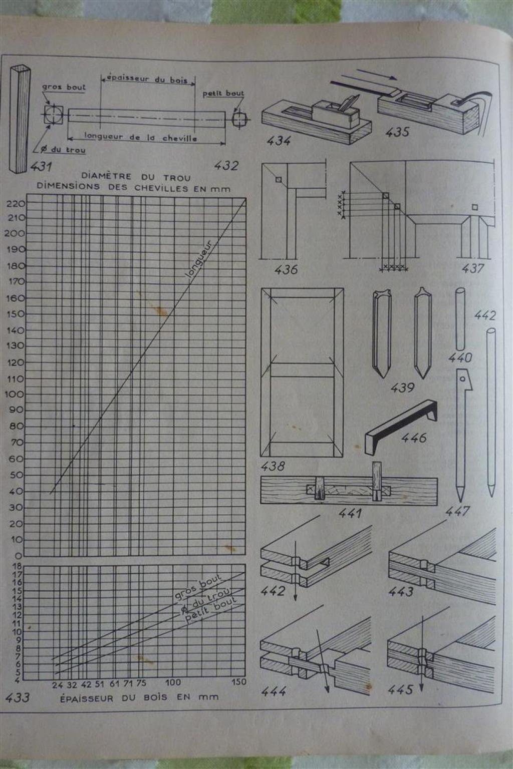

les rainures pour panneaux dans traverses filent (bouvet main ou toupie ) donc mortaises moins hautes .....pas de jeu sens verticale des panneaux dans rainures (ils assurent de garder l'equerrage de la porte )  collages des tenons possibles mais parafiner les coins des panneaux pour ne pas coller avec les tenons et mortaises  (les panneaux "claquent " au retrait)  garder un jeu vertical panneaux et ossature  pour gonflement à l'humidité teinter les languettes panneaux avant montage si vernissage ( le blanc se voit si le panneau retressi par sechage )
le chevillage à tire est pour les charpentiers  :des serre joints pour les menuisiers .... chevillahe par bois dur (chêne) refendu  ...ne pas confondre chevilles legement côniques  et tourillons  hetre legerement cannelé pour sortie de colle dans un trou borgne ...la position , nombre et diam. chevilles est important
une coupe d'onglet à la main est tres delicate ....en general mortaises courantes du tiers de l'epr bois  epaulements : le tiers de la mortaise
mes souvenirs de jeunesse ....

Sanglier merci pour tes conseils, si je comprends bien:
pas de jeu en haut et en bas des panneaux mais un jeu a gauche et a droite (soit perpendiculairement au fil c'est dans ce sens que le bois bouge le plus) combien de jeu pour un panneau de 30cm 2mm de part et d'autre ?
merci donc le un tourillon canelle cest pour boucher un exutoire de colle.. on en apprend tous les jours
 il faut donc une cheville ronde conique ou carree..selon l'abaque une cheville carree 9/6,5 mm et trou de 8mm pour un bois de 48mm environ
une cheville en meranti sur le meranti ferait elle l'affaire ? par contre on ne voit pas tres bien ou poser la cheville
sur ton dessin les panneaux sont en retrait par rapport au tenon, par simplicité d'usinage je pense les aligner avec le tenon: panneau 23mm dont 16mm dans la rainure alignee avec la mortaise et 7mm de depassant hors plate bande cote decoratif. ca te parait raisonnable ou un risque pour la stabilite d ela porte ?
merci pour le conseil parafine sur les panneaux pour eviter de les coller j'ai bien compris que c'est essentiel maintenant Smile

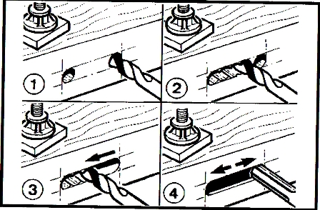

A propos des mortaises.
Je possède aussi une Lurem (310S) avec possibilité d'avoir deux vitesses (6200 et 3600) pour réaliser des mortaises.
Chez moi, ça va mieux avec la vitesse lente (du moins pour des mortaises à partir de 12 mm)
Par contre, je ne procède pas en faisant des trous assez proches puis en purgeant l'intérieur.
Je procède par "chariottage" avec des mèches type brise copeaux : j'enfonce un peu la mèche puis je déplace la pièce pour dégager le bois tout le long de la mortaise sur cette faible épaisseur. Ensuite, j'enfonce un peu plus et je recommence.
J'espère avoir été clair dans mes explications.
Par contre, j'ai déjà eu le tour d'avoir le mandrin qui se desserre alors que tout était neuf. Conseil du vendeur : mettre un peu de graisse à l'intérieur du mandrin. Ça surprend, mais ça marche.
Attention à la qualité de coupe de tes mèches, le méranti est une essence très désaffutante.

MessagePosté le: Mar 23 Mai 2017 - 09:43    Sujet du message: Fabrication de porte a rue a l'ancienne Répondre en citant
Bonjour Sanglier,
pour les chevilles j'en ai trouve des octogonales en chene sur ebay, mais je me demande comment les enfoncer elles font 9 au max et 7 au min. longueur totale cheville 7cm porte de 4.8cm
je fais un trou de 8 avec les chevilles carrees ton manuel explique bien comment les enfoncer pas pour les rondes () j'enfonce jusqu'à ras ?
aussi faut il coller les chevilles ?
si je mets 2 chevilles par tenon y a-t-il interrêt a les enfoncer sur des faces opposées ?
aussi de combien encastrer les panneaux dans les montants et traverses, 1.5 cm ?
encore merci,
William
Messages: 4 560
MessagePosté le: Mar 23 Mai 2017 - 18:56    Sujet du message: Fabrication de porte a rue a l'ancienne Répondre en citant
Tu utilises seulement celle de 16 mm.
Au début, je faisais comme ça : des trous plus ou moins tangents puis j'éliminai le reste.
Le bruit ne me plaisait pas.
C'est en allant chez mon marchand de bois qui menuise pour son plaisir que j'ai vu travailler une ancienne mortaiseuse automatique (qu'il avait rénovée) et qui travaillait par passes successives.
En ouvrant ma doc Lurem, j'ai vu qu'il y avait aussi cette solution (dessin en bas à droite)
