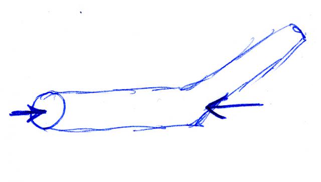

J'ai eu Roger au téléphone et il m'a envoyé par mail ce texte
Voici un montage que j’ai déjà fait mais il faut être prudent
Centrer au mieux pour diminuer le balourd. Faire très attention pour arrêter de cylindrage avant de se faire tacler par le bout qui dépasse et en suite finir à la main l’autre partie.
Ça nécessite du doigté donc si tu transmets cette info insiste beaucoup sur le côté dangereux de cette opération
et ce dessin :

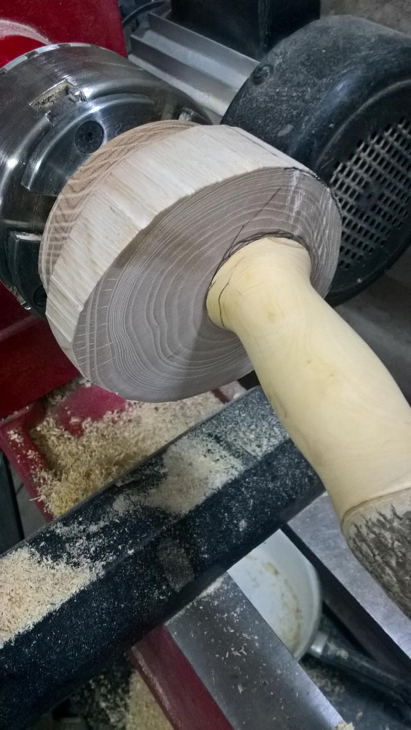

MessagePosté le: Dim 14 Mai 2017 - 19:09    Sujet du message: Tournage partiel branche tordue ... Répondre en citant

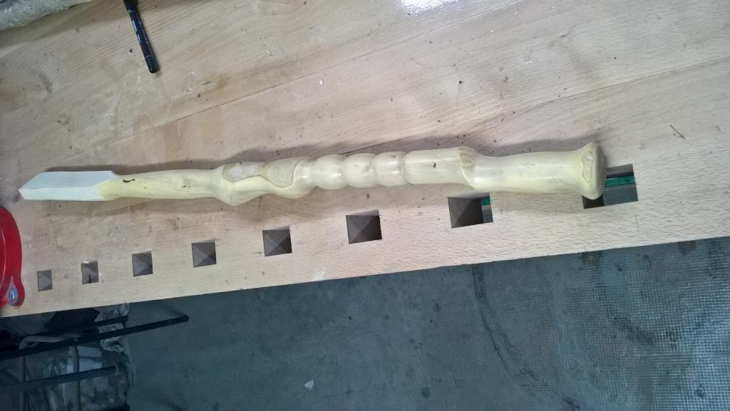

C'est un chausse-pied long ... la partie basse n'était pas encore terminée (terminée au backstand, pas au tour)
Le tout en buis ...

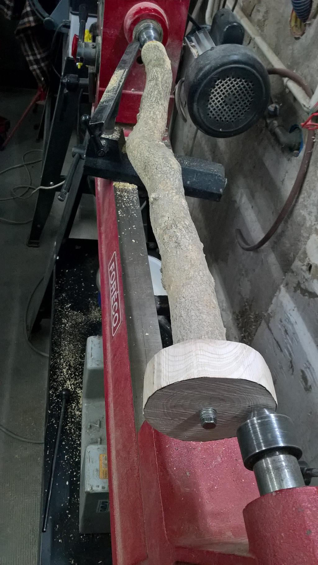

Et voilà le montage que j'avais fait pour la première branche :
1° montage pour tournage de la poignée :

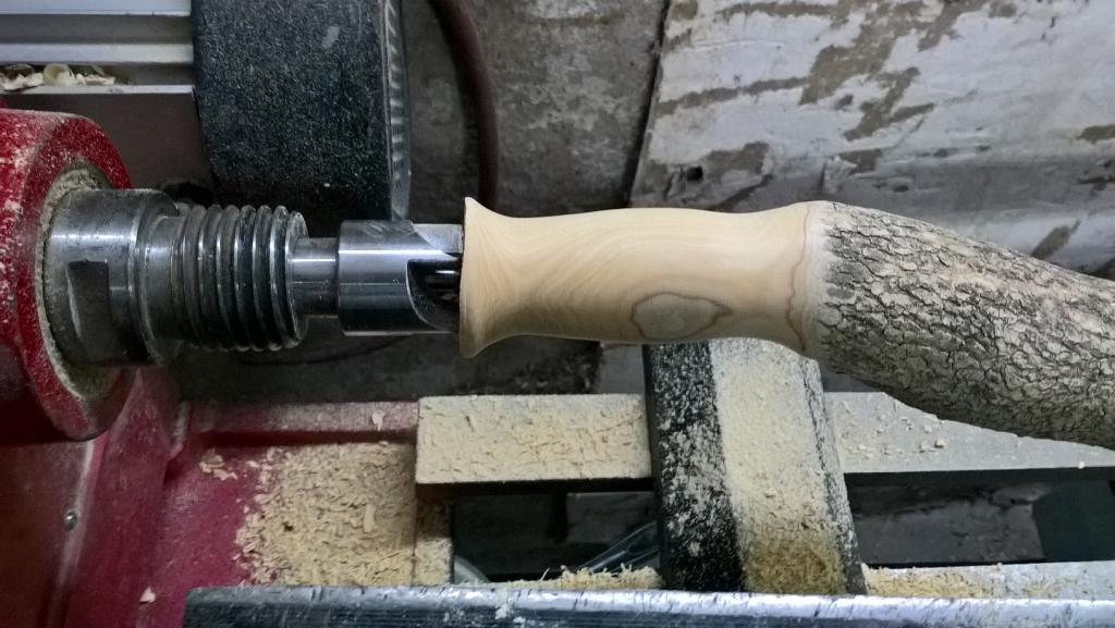

Poignée tournée :

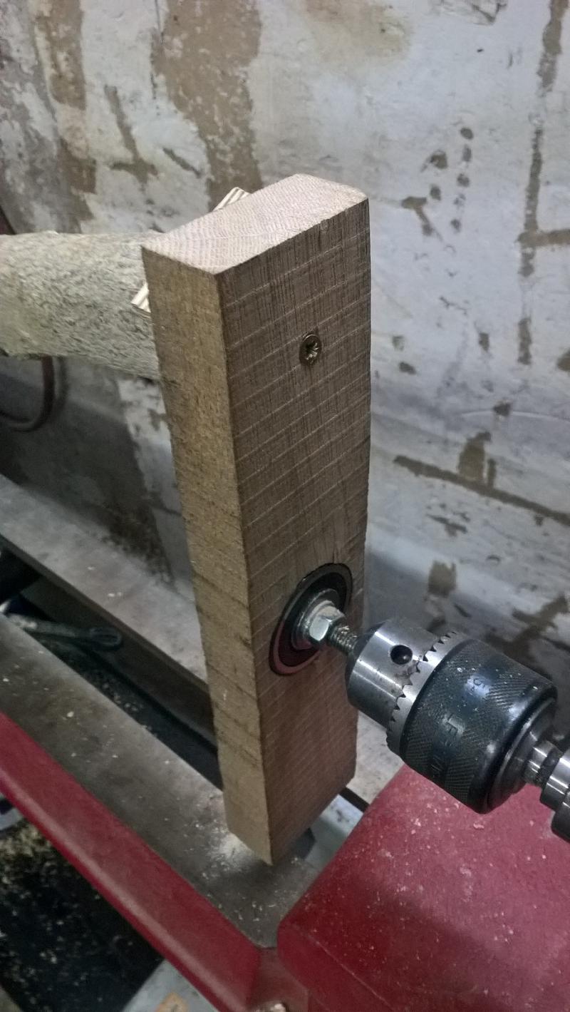

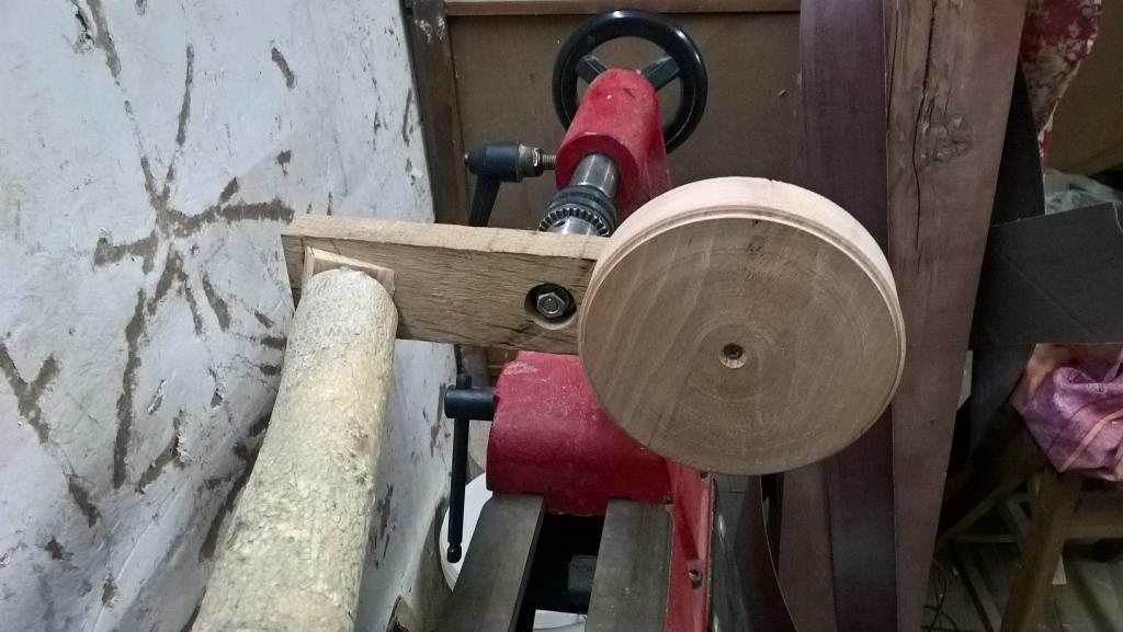

2° montage pour tourner le centre :
à gauche : vis dans poignée
à droite :
+ contrepoids pour équilibrer la rotation
Mais à un moment, un coup malencontreux à faire se fendre la poignée côté gauche ... tant pis !

Bonsoir à vous
oui j'ai vue les photos qui ont été postées et la méthode est bonne puisque le contre poids est aussi très utile.
et donc ne pas essayer autre chose
c'est ce que je fais avec un mandrin spéciale qui permet de faire du déxasé d'angle ou paralléle
