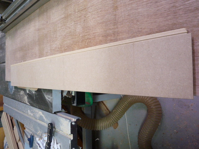

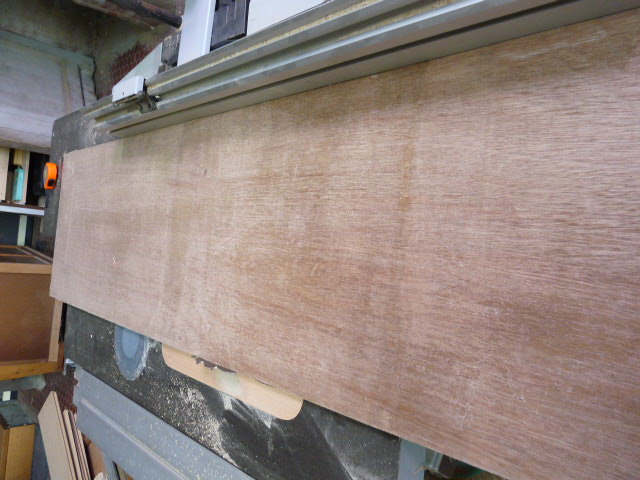

Voici comment je procède pour réaliser une coupe biaise avec la scie sur table (simulation pour les besoins des photos)
J'utilise le guide de largeur et je réalise une coupe droite dans un morceau de bois (ici une plaque de CP)
Sur cette plaque, je place correctement le morceau de bois à débiter en biais
Il n'y a plus qu'à débiter en maintenant la plaque support contre le guide latéral.
Pour maintenir ta lame de parquet sur la plaque support, tu peux utiliser du double face.
Tu n'es pas obligé d'en mettre sur toute la longueur. Quelques morceaux tous les 30 cm suffiront.
