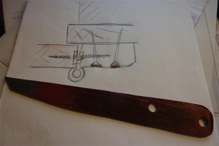

une huisserie en planche sans feuillure ? ces paumelle à larder  conviennent pour des meubles    elles sont lardées sur le chant des portes ... souvent une petite feuillure en contre parement de la porte.....  votre porte non d'aplomb se referme donc toute seule ....peut etre retailler la tranche pour un aplomb  (ciseau , rabot  , guillaume en bout et ciseau pour abouts )
bedane à larder ou à ferrer  totalement en acier pour frappe par marteau....peut etre fabriqué en acier de recup  (j'en ai fabriqué un pour mes 8 portes de bibliotheque  : plaques d'aceir de stabilisateur de cuve lave linge ...rien ne se perd .. ) quelque petits  trous au prealable avant d'equarir ...  les neuves sont vendues sans trous pour vis les mettre en place pour le traçage des perçages
ou declouer  ce cadre de planche qui tiens sur les 3 x3 bois d'epr du mur et quelques clous en linteau ...declouer sans casser ou couper les clos avec une lame de scie à metaux dans la fissure derriere la planche
ou couper les têtes (prevoir pâte à bois apres repose  d'aplomb
ou nouvelles paumelles classique (attention au sens d'ouverture  )avec un nouveau cadre vissé d'aplomb

un croquis avec de nouvelles paumelles classiques  et un exemple paumelles de meuble

Merci pour toutes ces infos. Je ne sais pas ce qu'est un Guillaume mais je vais me renseigner ! Sorte de rabot. Pas de feuillure c'est sur porte en recouvrement, Oui c'est juste ce sont des paumelles de meubles ! Rectifier le cadre me semble la bonne option par "une coupe" franche pour redresser le cadre.
, mais c'est embêtant, car après collage il faut aussi récupérer le vide... cotation, bien traçer et pas se tromper... fabriquer ciseaux à larder c'est juste. Avant de faire la réparation fabriquer ces outils. Merci encore pour votre aide et réflection... à suivre
