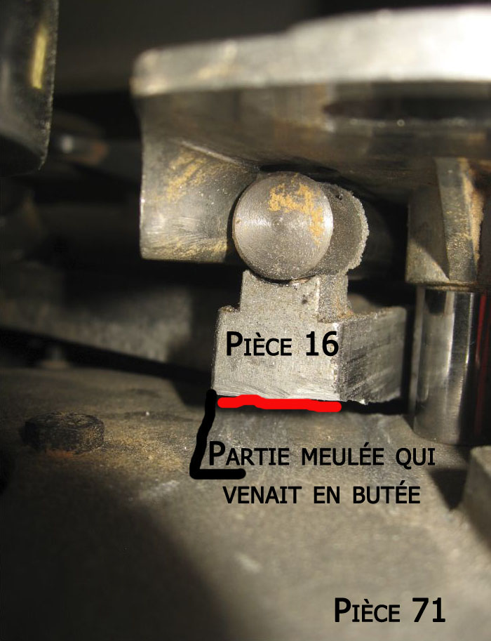

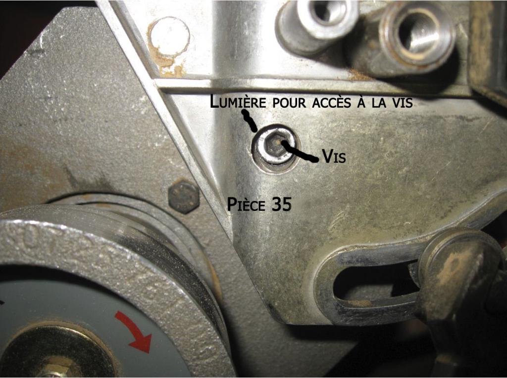

C'est réparé, j'ai passé la journée dessus (8h).
Explication en images
C'était la vis 21 qui fixe la pièce 17 (glissière de scie) sur la pièce 16 (basculeur) qui s'était desserrée d'environ 6mm, et qui a un moment a repoussé le basculeur vers l'arrière. De ce fait, quand on voulait monter la scie, le bas de la pièce 16 (à l'endroit de la vis) venait buter sur le haut de la pièce 71 (support moteur) .
La pièce 35(support mobile) vient devant la pièce 16. Pour pouvoir accéder à cette vis, il y a une lumière sur le haut de cette pièce 35.
Le problème c'est que cette lumière n'est devant la vis que quand la scie est montée. J'ai démonté plusieurs pièce en pensant pouvoir faire levier pour ramener la pièce 16 vers l'avant, mais impossible. J'ai donc basculer la combiné pour avoir un meilleur accès pour meuler l'arrière du bas de la pièce 16, jusqu'à ce que ça ne bloque plus en montée et que je puisse avoir accès à la tête de vis pour la resserrer.
Voili Voilà, si ça peut servir à d'autres.
