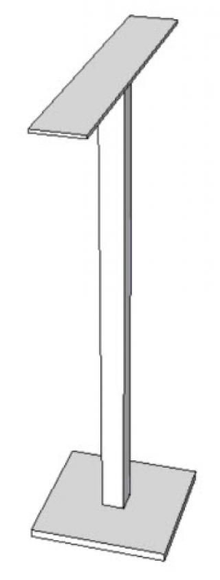

Les pieds se terminent par deux platines carrées d'environ 30x30 chacune, avec 8 trous qui permettent de visser le plateau.
Donc le plateau est tenu par le centre (et non par les extrémités (comme dans le cas plus classique de 4 pieds aux 4 coins de table).

Merci pour la photo des pieds.
Effectivement, ce sont pas les pieds qui vont redresser le plateau. Je me demandais s'il n'y avait pas une partie horizontale plus longue.
Un peu comme sur ce dessin :
Effectivement, le "bombage" risque de s'accentuer avec la gravité et le fait de s'appuyer sur les bords de table.

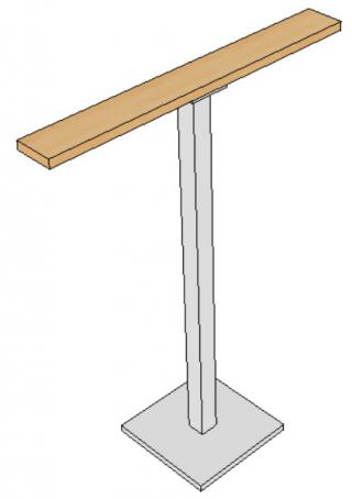

Autre possibilité : revenir au cas précédent (comme disait mon prof de math, il y a très longtemps)
Ajouter une planche de bois sur le poteau métallique pour avoir un plateau mieux soutenu et éviter son "flambage".

Par contre, le "retour au cas précédent" me semble tout à fait envisageable. Et cela me rappelle aussi des souvenirs mathématiques Smile
Je vais faire faire deux planches de bois et les fixer sous le plateau, perpendiculairement au fil actuel.
Ainsi, je peux conserver le côté bombé vers le haut : c'est la plus jolie des deux faces. Et je vais du coup prendre soin de huiler également le dessous, avant, afin d'éviter que le cintrage ne s'amplifie.
