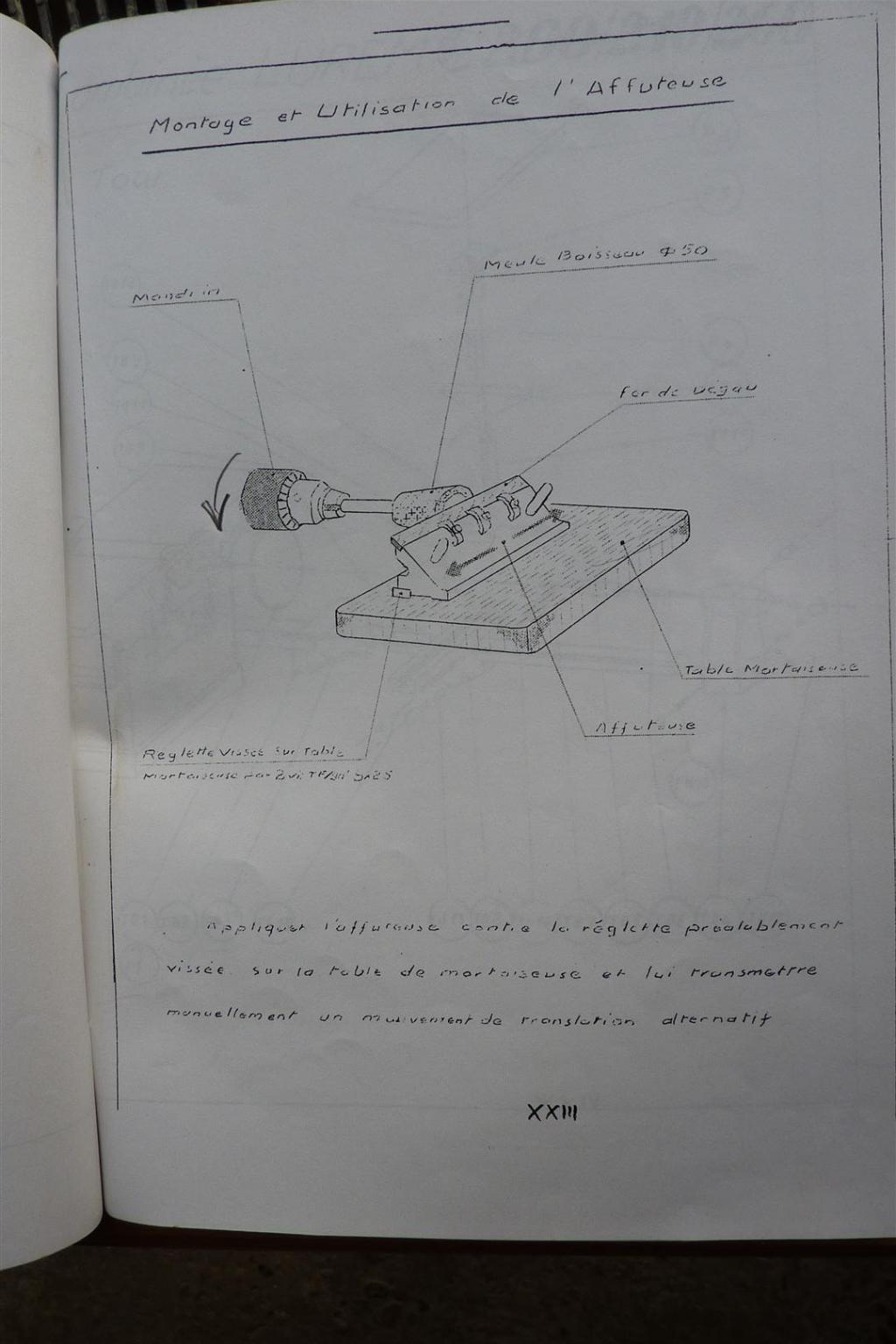

- un chariot d’affûtage (j'ai reçu des meules mais pas le chariot d’affûtage qui était apparemment une option d'époque...)

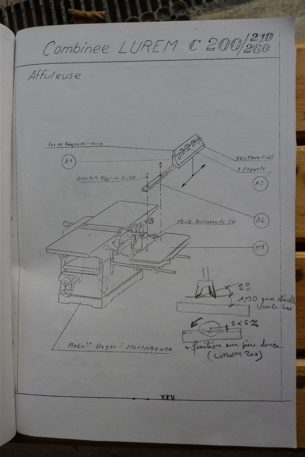

quelques photos.......

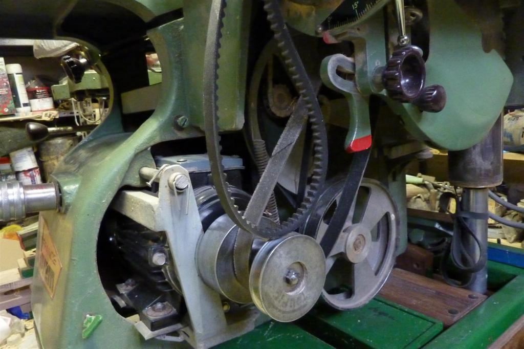

le moteur etait en tri à mon achat ocasion.... j'y ai mis un mono en 220 mais plus gros  mais ne se deplace plus en lateral  pour obtenir la petite vitesse
 modifié le contacteur inverseur de sens rotation ....ajout arret coup de poing  ......les fers droits de toupie sont dangereux (c'est brutal  n'existent plus de nos jours )
des ameliorations que j"ai bricolé .......j'ai la doc de ma combinée

des precisions de ma doc. lurem c210a
-difficile de trouver du fer à toupie chez des marchands d'outillage en insistant .... souvent en 50 cm de long
j'ai plié legerement le support du plexiglas "protection" de fer toupie pour qu'il  descende sur mon bois à travailler
bonne lecture ....
Très intéressant, j'ai la meule-boisseau 50mm et des pierres fines de finition, mais pas le chariot d’affûtage. Je devrais pouvoir en fabriquer un en remployant un système de glissière approprié (à trouver....), mais c'est pas la 1ère urgence
