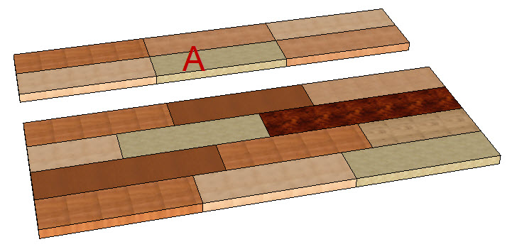

Bonjour à tous ,
Voilà je vous explique mon projet qui suscite plusieurs questions:
Je voudrais réaliser une console dont le plateau serait constitué de plusieurs essences
de bois exotiques (courbaril mahogany, bois blanc, poirier, campêche, acajou)
et de bois européens( châtaignier, noyer, érable, poirier).
Voici maintenant mes interrogations:
1° peut-on mélanger sans problème tous ces bois de différentes densités?
2° est-ce qu'un collage simple de toutes ces lattes suffira? (sachant que c'est pour une console qui devrait faire environ 100x35 cm )
3°comment réaliser l'assemblage en bois de bout (mi-bois, tourillon,....)?
Si vous avez d'autre suggestions, je suis preneuse!
un grand merci à tous ceux qui prendront le temps de me répondre. Wink
Betty

Le fait d'utiliser plusieurs essences différentes ne devrait pas poser de problèmes.
Si je comprends bien, tu souhaites réaliser du lamellé collé en mettant des morceaux de bois bout à bout et côte à côte.
Peux-tu confirmer ?
Je suppose aussi que tous tes morceaux de bois ont la même épaisseur.
Quelle est est la largeur de ces morceaux de bois  ?
Pour moi, un collage à plat joint est suffisant.
Pour le bois de bout, tu peux te contenter d'un peu de colle.
Attention toutefois à ce que les extrémités ne soient pas sur une même ligne.
Messages: 4 841
MessagePosté le: Jeu 2 Mar 2017 - 19:36    Sujet du message: travail du bois : assemblage Répondre en citant
Encore moi,
Un dessin vaut mieux qu'un mauvais discours :
En A, ce qu'il ne faut pas faire
Autres conseils :
- attention à ne pas mettre trop de colle,
- prévoir pas mal de serre-joints,
- prendre son temps et ne pas tout assembler en même temps,
- travailler sur une surface bien plane.

C'est l'assemblage de bois de bout qui me faisait douter : n'y a-t-il pas de risque, dans le temps, que les joints s'écartent?
Merci pour ton dessin explicite: j'avais bien prévu de ne PAS réaliser l'assemblage "A".
Effectivement les morceaux auront tous la même épaisseur (je pense 22 mm) mais je compte utiliser plusieurs largeurs (de 22 à 30 mm)
Dernière question :
penses-tu que je peux réaliser 3 ou plus de lignes complètes à la fois puis coller ces "blocs " ensemble pour éviter la "forêt de serre -joints?
Merci et bonne soirée
Betty

Pour le bois de bout, j'éviterai les tourillons car très difficile à bien ajuster.
La largeur des morceaux est faible pour envisager des lamelles.
De plus, ce n'est pas dans le sens de la longueur que le bois travaille le plus : c'est infime.
Pour ma part, je commencerai par 2 ou 3 bandes puis serrage et attente
Et je rajouterai une ou deux bandes toutes les deux heures.
Si vous pouvez être deux pour encoller et serrer, ce serait bien.
