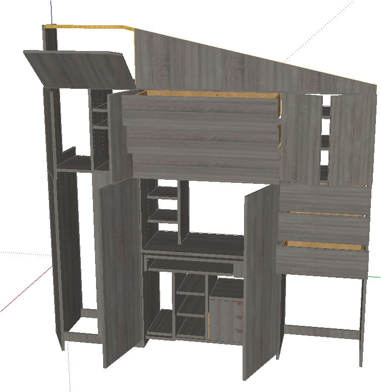

J'ai habiller un pan de mur, avec meuble informatique, penderie, rangement par ce type d'assemblage (Rastex 15) mais en mettant aussi des tourillons de 8 pour renforcer la structure. En fin de compte c'est comme les meubles du suédois. Bon bien sûr moi je ne vais pas le déplacer tous les jours, mais j'ai quand même mis des patins glissant au cas où je dois accéder aux panneaux de derrière, pour pouvoir le démonter.
