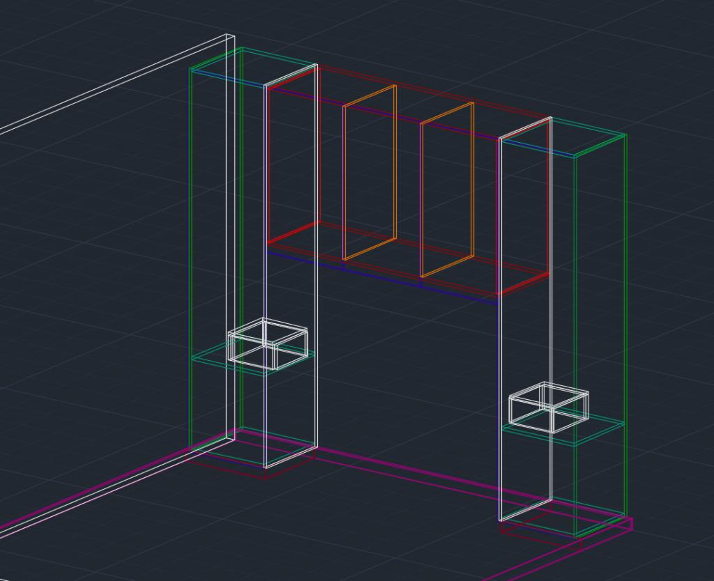

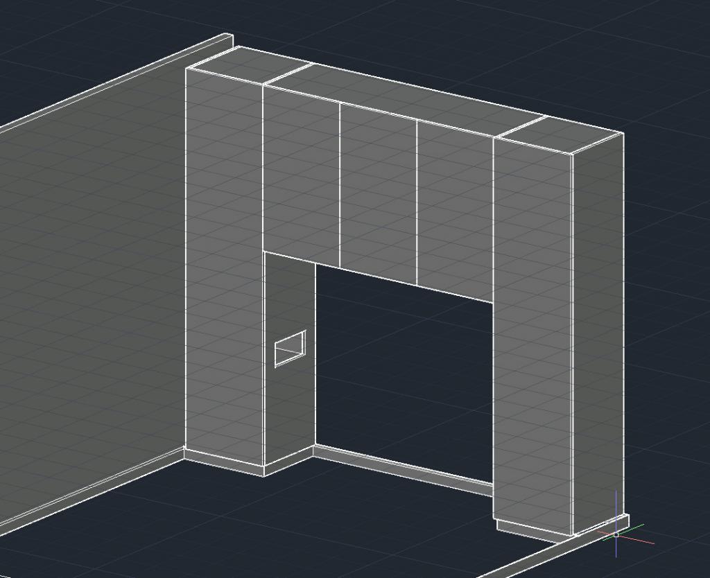

Voilà, j'ai un nouveau projet de meuble sur mesure en médium.
Il s'agit d'un pont de lit destiné à être laqué.
Sur le principe, rien de très difficile mais ce dernier à une petite particularité et j'aimerais vous en faire part pour trouver la solution la plus esthétique.
Le meuble en question est constitué de 2 colonnes qui se trouveront de part et d'autre d'un clic-clac et entre ces deux colonnes un meuble haut à trois compartiments est prévu.
La subtilité est que je souhaite réaliser des niches qui feront office de table de nuit dans les jouées des colonnes. Je veux faire en sorte que la finition soit soignée sans laisser paraître d'éventuels chants.
Pour le moment, j'ai représenté la solution la plus simple sur mon plan, en utilisant une des tablettes fixes de la colonne comme partie basse de la niche et les 4 autres faces assemblées, mais je pense réaliser l'assemblage des différentes faces de la niche en coupe d'onglet.
Auriez-vous quelques idées à partager pour l'assemblage niche/jouée et éventuellement me préciser si l'idée d'utiliser la tablette fixe comme partie basse de la niche est judicieuse? L'idéal dans tout cela et bien sûr l'assemblage en onglet mais je ne suis pas certains de savoir réaliser le chant à 45° en pleine jouée.?
