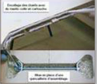

Qu'appelles-tu "os de chien" ?
C'est ce qui vient s'insérer sous le plateau et qui permet de resserrer les deux parties à assembler ?
Les captures proviennent de la revue Bois+ (N°39) dans lequel il y a un article sur la découpe et l'assemblage d'un plan de travail.
http://www.bricozor.com/recherche/?term=assemblage plan de travail
Normalement, ces dispositifs sont efficaces et il ne devrait pas y avoir cet espace.
Dans la revue, l'auteur utilise du mastic colle avant de serrer. Pour ma part, je m'étais contenté d'utiliser de la colle blanche.
Maintenant, je suppose que c'est déjà posé et collé.

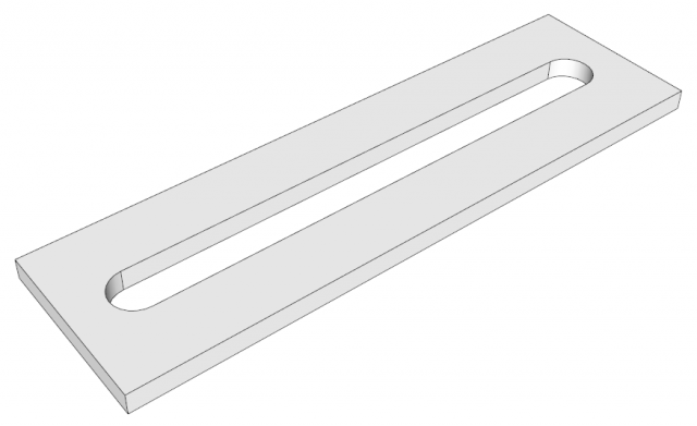

Pour la guider, tu peux
1) t'appuyer sur une règle et en travaillant dans le sens où la rotation de la fraise applique ta semelle de défonceuse contre la règle,
2) utiliser deux règles posées parallèlement l'une à l'autre,
3) si tu disposes d'une bague de copiage, tu réalises un gabarit comme celui-ci dans une chute de contreplaqué avec une rainure de même largeur que le diamètre de ta bague
Pour fixer le gabarit ou la (les) règle(s), j'utilise du double face et ça tient très très bien...
