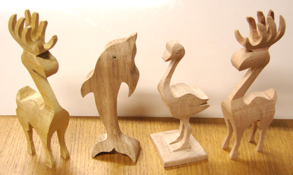

bonsoir à tous
voici le travail de cette après midi.
mais il y a encore des petits problèmes à régler
votre avis si vous voulez bien

Très joli pour un débutant Razz
Les bois de l'élan de droite sont plus précises et ciselés, par contre on distingue des arêtes sur le poitrail et à la jonction de la queue avec le dos.
Le dauphin est très beau.
L'autruche gagnerait en beauté avec un postérieur plus effilé.
Ce n'est l'avis que d'un boiseux pas du tout "chantourniste", il doit y avoir des contraintes que je ne connais pas.

Bonjour Francis
bonne remarque même si tu ne chantournes, pas tu as l’œil
et c'est vrais que j'aurais pu éviter cela

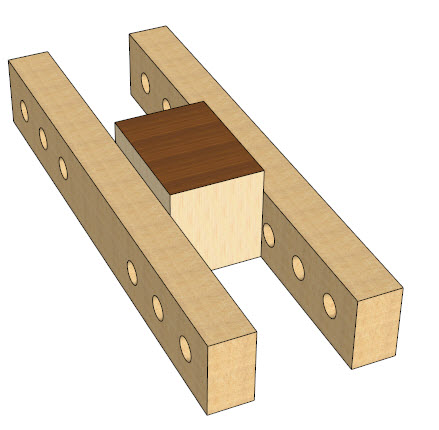

Ma question a été mal posée.
Roger, si tu regardes la découpe de la girafe par JJT, tu vois qu'il tient son morceau de bois à chantourner à la main.
J'en ai vu d'autres qui préfère le coincer entre deux autres morceaux de bois pour avoir une prise plus grande (j'ai vu Ubu procéder de la sorte)
Je me dis que je devrai me le fabriquer, mais... le temps, le temps !!!
C'est tout simple
- deux morceaux de bois percés de queques trous,
- deux vis/écrou à papillon pour serrer (pas trop fort) la pièce à découper.
Voici un dessin où je n'ai pas représenté le système vis écrou.
Mais, ça n'empêche pas l'utilisation de scotch pour maintenir en place les pièces découpées sur une face.
Du ruban adhésif va bien : c'est moins cher et c'est suffisamment transparent

Bernard
Opinion perso: Quand je vois sur les vidéos le nombre de fois qu'il faut tourner la pièce dans tous les sens et assez rapidement, je pense que ce système me gênerais  à cause de l'encombrement plus important, ainsi que les doigts qui pourraient se placer malencontreusement dans les intervalles et gêner le style "coulé" que l'on doit apparemment  avoir dans le chantournage.

Il y a deux ans, j'ai eu l'occasion d'essayer celui apporté par Ubu (sur notre stand à Besançon).
J'ai trouvé que ça allait très bien pour ce genre de découpage dans un petit morceau de bois comme ceux qu'on utilise pour du découpage 3D.
Ça ne gêne absolument pas pour des rotations rapides et ça apporte de la stabilité en augmentant la surface de pose.
Il existe d'ailleurs des vidéos où l'on voit ce système qui est utilisé (j'ai eu la flemme de les rechercher).

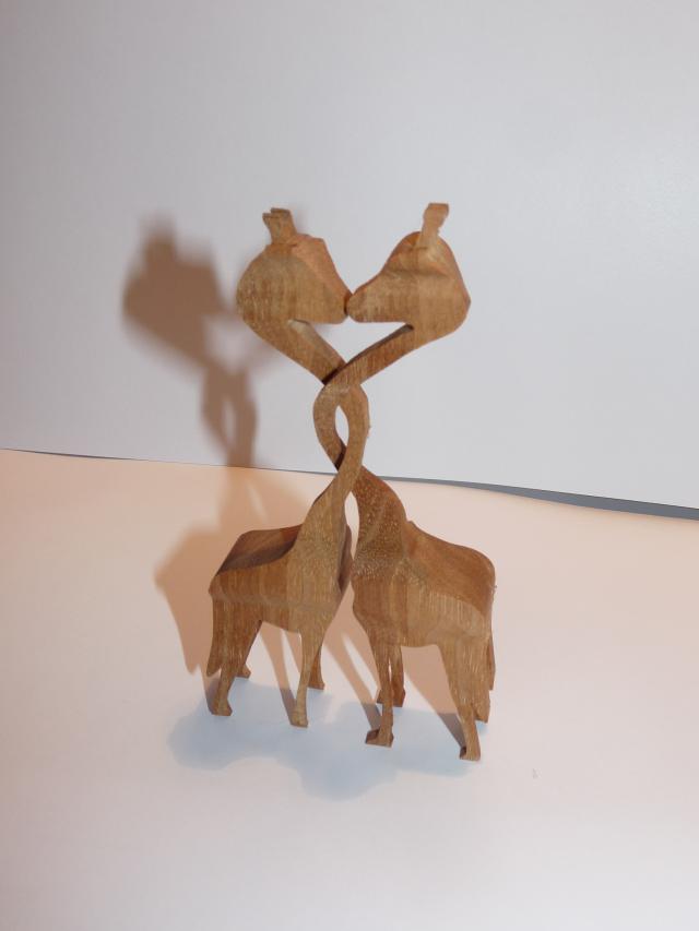

Voilà les girafes amoureuses :
Désolé pour la qualité des photos : j'ai fait ça très rapidement.

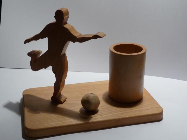

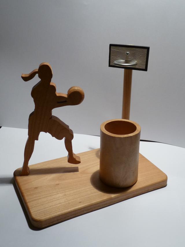

D'autres idées, mais ce n'est plus du 3D
Les pots à crayons ont été achetés, mais comme tu tournes, tu peux en faire des plus jolis
J'en avais fait des carrés (par folding), mais ils sont partis.
Pour le 'personnage', tu cherches silhouette basketteuse (par exemple)
