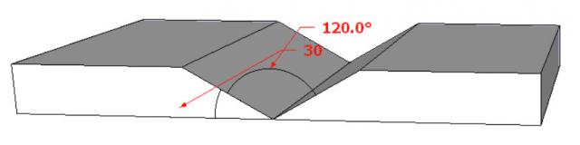

Bonjours à tous,
Je suis nouveau sur ce forum, et je salue respectueusement les anciens Very Happy
Mon activité est le chantournage ,et je ne connais pratiquement rien en menuiserie car c'est une scierie qui me fournit le bois fini.
Ma question est d'ordre général.
Je souhaite fabriquer des lampes à 3 cotés en bois massif  (25 cm de haut par 20 cm de large)
J'ai donc des planches de 20 cm de large dont je dois chanfreiner les bords à 60 ° .
J'ai déjà trouvé une défonceuse sur table qui utilise des fraises à queue de 8 mm.
Quelqu'un peut il me dire quelle fraise je dois acheter sachant que l’épaisseur de mon bois est de 10mm
J'ai cherché sur internet, mais je ne trouve pas .
Merci d'avance
Yves

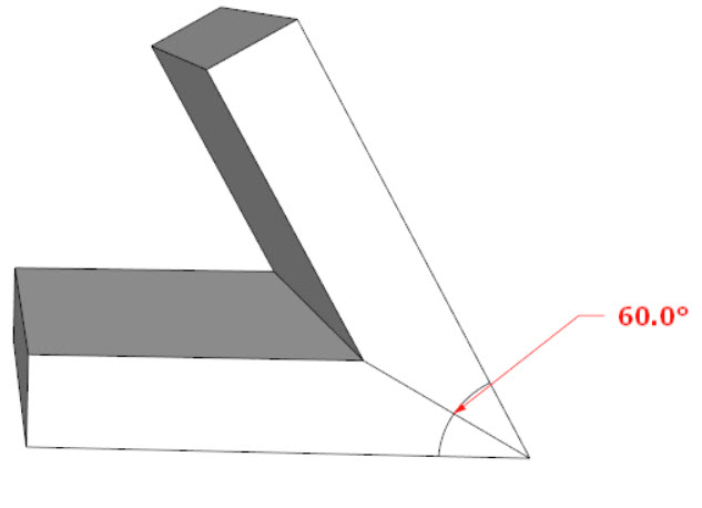

Messages: 4 773
MessagePosté le: Dim 11 Déc 2016 - 20:56    Sujet du message: Chanfreinage Répondre en citant
C'est donc bien une fraise de 120° qu'il te faut.
Tu dois enlever 60° sur chaque morceau à assembler.
Ce qui te permet d'obtenir l'assemblage que tu souhaites

MessagePosté le: Lun 12 Déc 2016 - 20:04    Sujet du message: Chanfreinage Répondre en citant
Trop fort
Effectivement, avec le schéma c'est lumineux.
je vais donc chercher une fraise de 120 °
