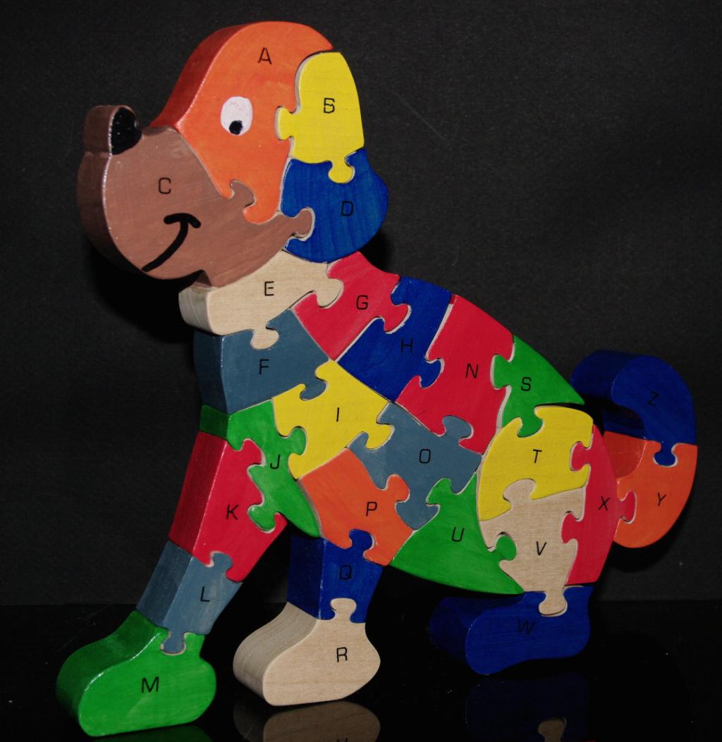

J'aurais choisi une lame plus fine ce qui éviterait le jeu que je trouve important : liaison tête -cou par exemple.
Comme la tête est lourde et à tendance à pencher, il faut prendre une lame qui va réduire au maxi la largeur de la découpe.

cette pièce a été faite dans mes débuts un y a un an et j'ai noté pour moi que j'avais utilisé une lame N° 7 pour une épaisseur de 25 mm dans du sycomore.
J'avais essayé une lame plus fine mais je faisais de la casse.
quelle lame tu aurais utilisé ?
Messages: 1 682
MessagePosté le: Dim 18 Déc 2016 - 10:53    Sujet du message: chantournage Répondre en citant
Dans du syco de 25 d'épais, une n° 5 GMT fonctionne bien.
Le choix de la lame : toujours se poser les questions : dureté du bois, épaisseur, formes des découpes et aspect général de la pièce.
Et après on essaie de faire le bon choix et on adapte la vitesse . Et au besoin on change d lame en cours de route !
Pour ton chat, tu as des clés très ouvertes, du bois moyennement dur, une épaisseur correcte, il est vrai que l'on est tenté de mettre une lame aidez forte.
MAIS, il y a les inconvénients au résultat. Une 5 aurait suffi
Rassure toi, il m'arrive encore de ne pas faire suffisamment attention. J'ai découpé un chien de 26 pièces en prenant une lame de 5 ; le résultat, beaucoup trop de jeu ! j'aurais du prendre une n°3 et ...aller peut être plus doucement !
Regarde entre A et B et entre H, N S T pas très beau.
