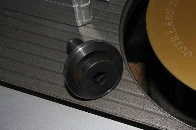

MessagePosté le: Mer 8 Déc 2010 - 17:17    Sujet du message: Porte outil 2000/5 Répondre en citant
Je me suis également fabriqué un manchon bout d'arbre pour cet outil
Ce manchon étant assez fin, j'ai du utiliser une vis à tête fraisée (M16)
Je tiens également les cotes à ta disposition...
